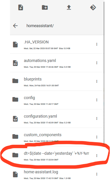

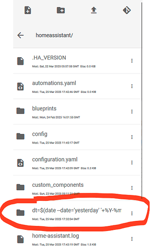

ich muss mich jetzt dch noch einmal an euch wenden, weil ich durch mein “unqualifiziertes” Probieren fast meine HA-Installation zerschossen hätte. Durch eine Syntaxfehler, (nehme ich mal an) wurden mir nach dem Start einer Automation zig unsinnige Ordner im Root angelegt. Die meisten konnte ich problemlos löschen bis auf einen, der lässt sich nicht löschen und nicht umbenennen und sieht so aus:
Hat jemand einen tip, wie ich den wegbekomme?
