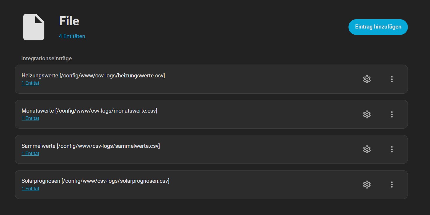

Hallo @rhoenkaninchen ,
Du könntest aber auch die relevanten Werte über die “File”-Integration täglich (oder wann auch immer, geht ja über eine Automation) direkt in eine “CSV” schreiben. Die CSV liegt dann auf dem HA-Host. Kannst Du Dir dann wann Du willst mit z.B. “rsync” o.ä. zeitgesteuert an den Ort Deiner Wahl kopieren. So mache ich es z.B. mit den tägl. Verbrauchswerten der Wärmepumpe und den tägl. Temperaturen, lasse die Werte von verschiedenen Solarprognosen und die jeweils aktuellen Tageswerte aller wichtigen Verbraucher in verschiedene CSV-Dateien schreiben. Hier könntest Du einfach mal “erweitern” wenn denn Deine WS da wäre. Da Du die Werte-Namen ja frei vergeben kannst, ist es leicht, die bestehende Tabelle mit den neuen WS-Daten fortzuführen. Für die Auswertungen kopiere ich mir die passenden Passagen in eine Excel-Tabelle. Frag einfach, wenn Du dazu noch Tipps brauchst.
