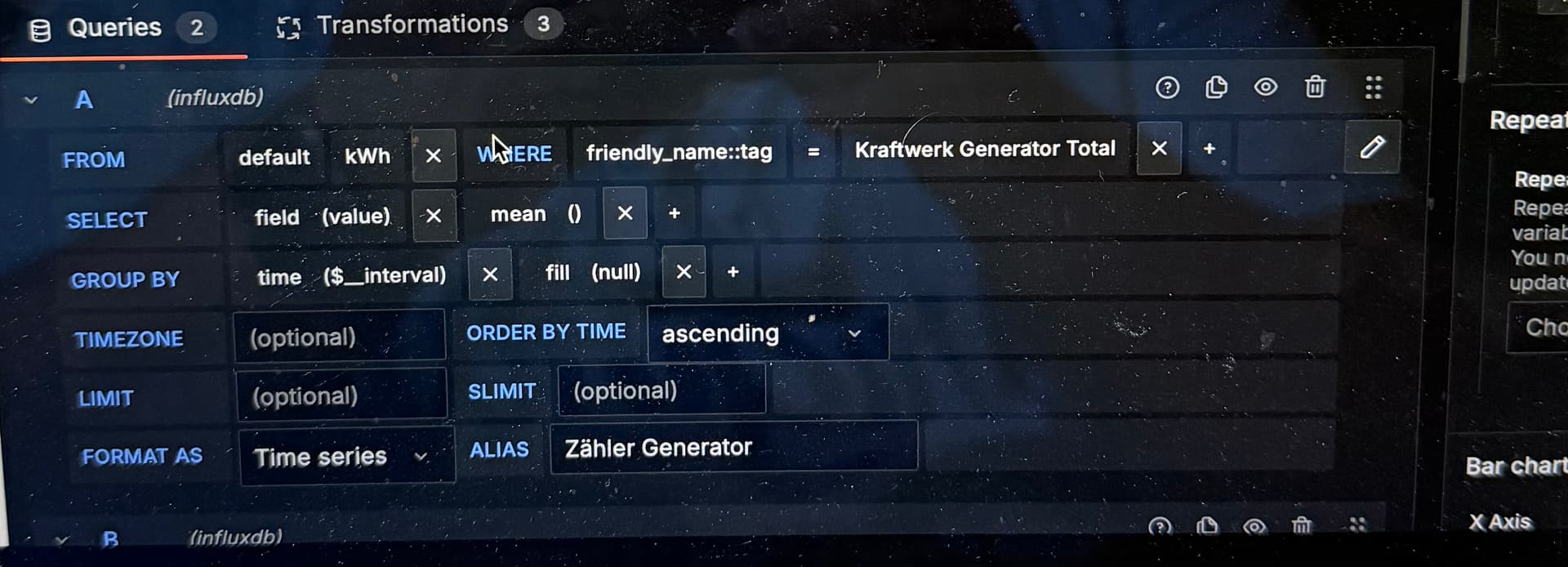

Ich habe zwei shelly Zähler einmal pro3 und einmal 3EM von den beiden muss die Differenz genommen werden und das Ergebnis dann der Tag summiert werden!
Hallo.

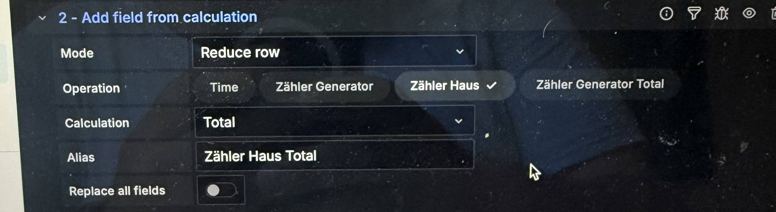

ich habe ihn Grafana meine beiden Zählerstände in Queri A:

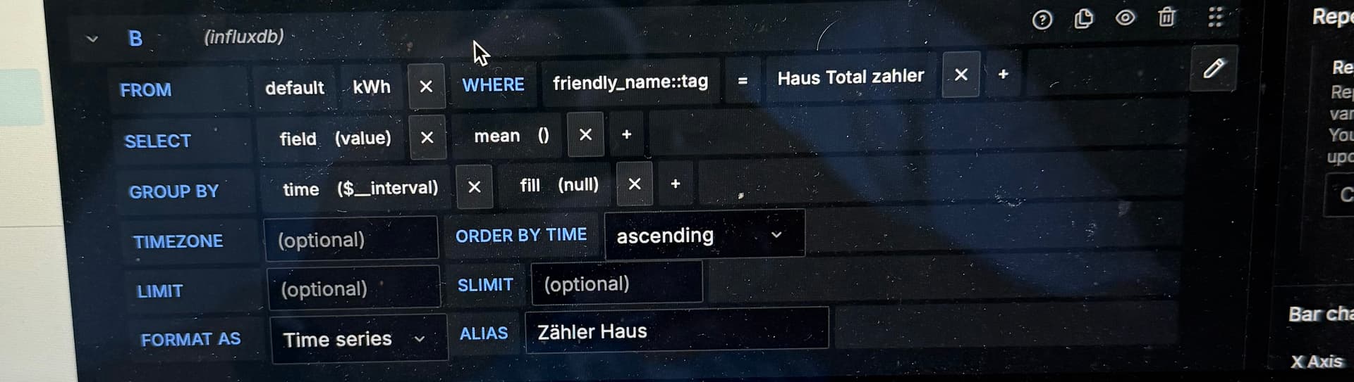

und Queri B:

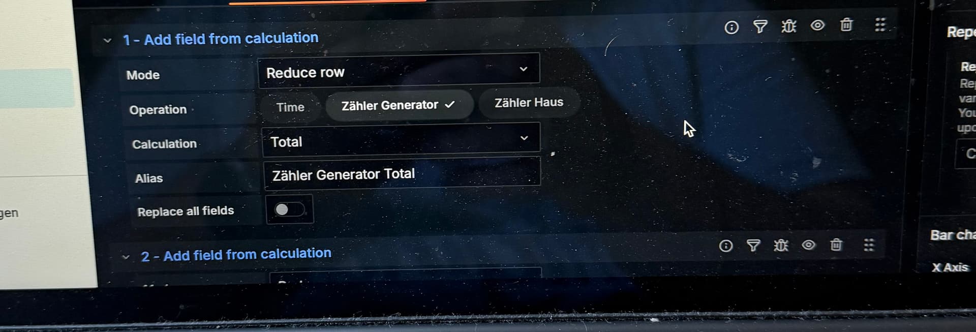

Danach hab ich über Transformations eine Add field from calculation gemacht mit wert A:
und mit Wert B:

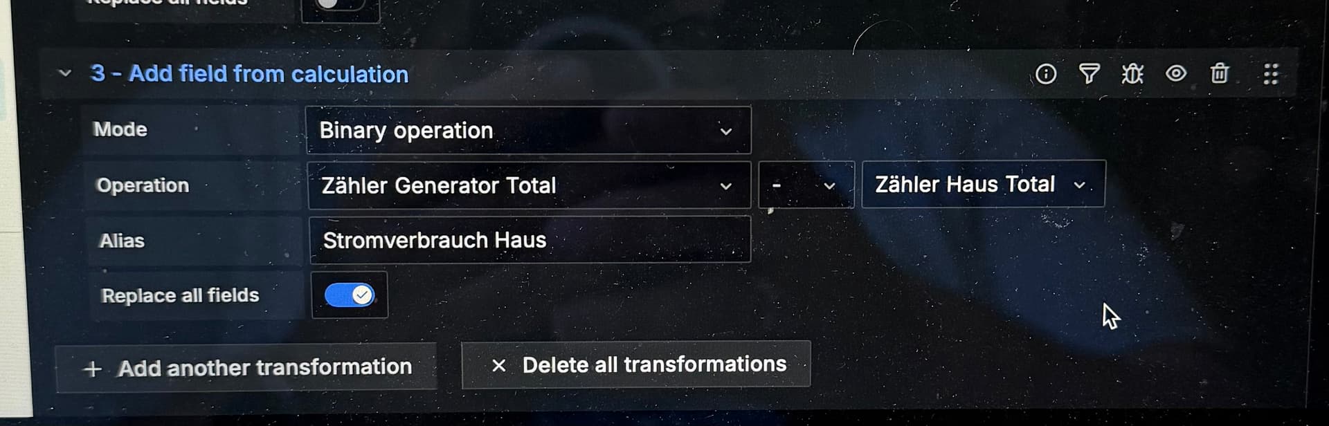

Und dann hab ich eine Transformation gemacht der mir den Wert A-B rechnet:

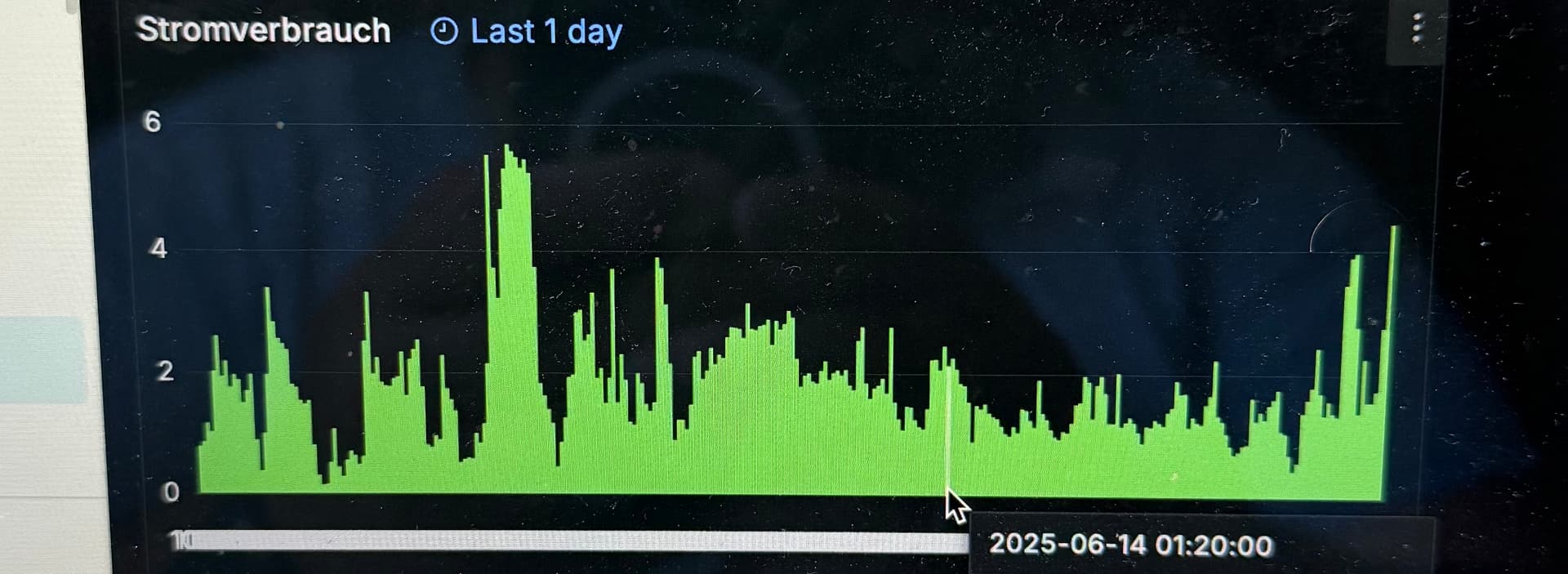

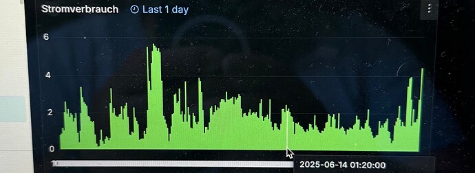

Das funktioniert auch soweit das ich meine Werte bekomme:
aber wie schaffe ich es jetzt das mir die ganzen Werte zusammengerechnet werden und mir ein Balken angezeigt wird mit Z.B.:20KWh für den Tagesverbrauch?
