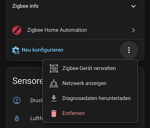

Neu konfigurieren, hätte es an dieser Stelle auch getan.
Neu Konfigurieren, wäre das erste was ich versucht hätte.

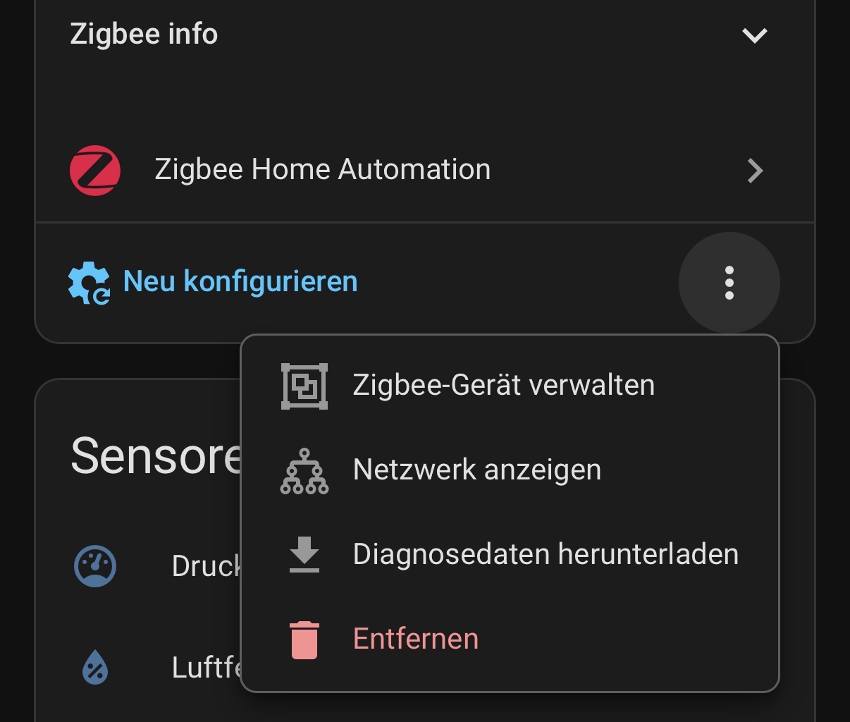

Ansonsten das Gerät in Home Assistant löschen, dann zurücksetzen und den pairing Modus aktivieren und in Home Assistant neu hinzufügen.
Danke. Habe wohl an der falschen Stelle gesucht. Wieder-Einbindung hat geklappt. Entität für den Akku zeigt aber wie beim ersten Mal auch weiterhin ‘0%’ an. Egal. Der Rest läuft ja.
