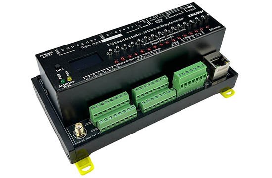

Schau dir mal die Module von Kincony an:
Da steht: 16CH dry contact inputs (optocoupler isolation, long distance circuit for MAX 500 meters cable)
Dadrüber könntest du deine Taster anschließen.
Man korrigiere mich, wenn das Unfug ist!
das Teil sieht wirklich Top aus und hat vermutlich alles was man braucht (incl. MQTT) allerdings trau ich mich da ohne CE etc. nicht ran und bin auch nicht Fachmann genug um hier Vorreiter zu sein
