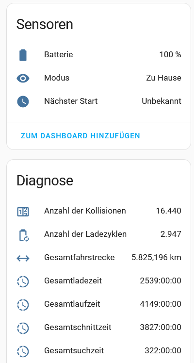

Ich bin erstaunt, wie lange mein “Drecksding” (315x) schon durchhält, ohne jede ein Zimperlein. Einmal habe ich im letzten Jahr den Akku ersetzt und er fährt und fährt und fährt.
Bei der nativen HA Integration fehlt mir eigentlich nur noch die Karte, falls ich ihn mal suchen muss.

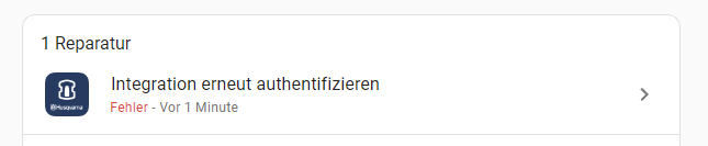

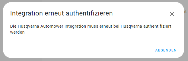

ich will noch mal die Ursprungsfrage “aufwärmen”: Ich bekomme täglich (ca. alle 24h) die Fehlermeldung: “Die Husqvarna Automower Integration muss erneut bei Husqvarna authentifiziert werden”
Nach neuer Authentifizierung funktioniert die Integration wieder … für ca. 24h.
Vorher (bis März 2024) hatte ich die Integration über HACS installiert, mittlerweile mehrfach deinstalliert und direkt im HomeAssi neu installiert (obwohl der Autor dor auch Thomas 55555 ist) … auch die Anmeldeinformationen habe ich gelöscht und neu erstellt … trotzdem täglich die Fehlermeldung.
Hat jemand noch eine Idee, was ich machen kann?
ich habe das selbe Problem. Habe die HACS Integration gelöscht und versucht die neue einzubinden. Ich muss auch jeden Tag neu autorisieren. Das nervt ziemlich. Wäre schön wenn jemand eine Lösung hätte. Bei mir ging das Problem ca mit 2024.5 los.
