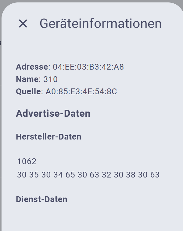

Ich komme aber nicht über die Anmeldung hinaus, da die BLE Adresse nicht angenommen wird. Ich bin eherlich gesagt nicht zu 100% sicher, ob ich überhaupt die richtige Adresse verwende.
Habe den Mäher in den Paaring Modus versetzt und anschließend die Integration Husqvarna Automower BLE gestartet, welcher sofort nach der BLE Adresse fragt. Gebe ich nun die Adresse aus dem Bild ein, erscheint die Meldung Verbindung fehlgeschlagen.

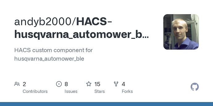

Nachdem ich das alles nicht stabil ans Laufen bringe, habe ich nun auf die HACS-Alternative gesetzt:
Mal schauen, ob das besser rennt …
