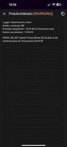

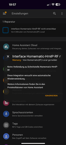

Die Verbindung bricht immer wieder ab.
Meldung:
Logger: homeassistant.components.automation.schedule_stehlampe_19uhr
Quelle: helpers/script.py:526
Integration: Automatisierung (Dokumentation, Probleme)
Erstmals aufgetreten: 17:57:57 (1 Vorkommnisse)
Zuletzt protokolliert: 17:57:57
schedule_Sonnenuntergang_Lichter_Garten: Error executing script. Unexpected error for call_service at pos 4: SET_VALUE failed for REQ0118465:3/STATE/True: XMLRPC Fault from backend: -1 Failure
