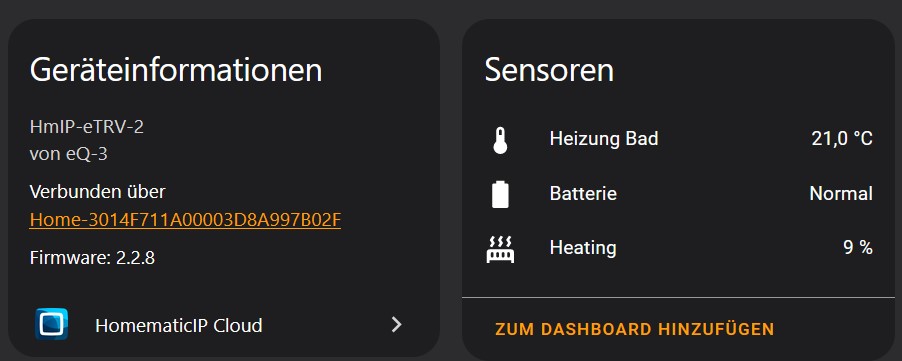

würde mir gerne eine Blaupause gönnen, welche mir die Batterieladung meiner Fenstersensoren, Heizkörperthermostate etc. anzeigt.
Leider steht bei mir bei allen Geräten unter der Batterie Entität immer nur “normal”.
Kann der genaue Batteriestatus nicht angezeigt werden?
Eingebunden sind meine Komponenten über die Cloud Integration.

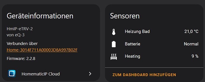

Die meisten Blaupausen können auch mit den String Wert „Normal“ arbeiten. Zumindest konnten die Blueprints die ich bisher genutzt habe auch hier erkennen wenn die Batterie gering ist.
Bei manchen Geräten wird nur das angezeigt.
