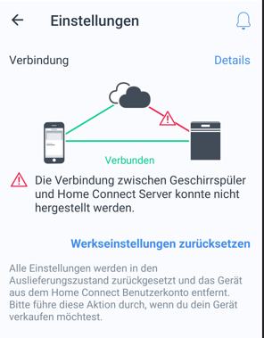

hat jemand Probleme mit der HomeConnect Verbindung?
Seit letzter Woche (vermutlich nach dem Update) Entitäten alle offline.
In Github steht was mit Api Fehler bei Erstverbindung HA.
Meine App Funktioniert Geschirrspühler ist online aber bekomme keine Rückmeldung HA
Hier die Fehlermeldungen
