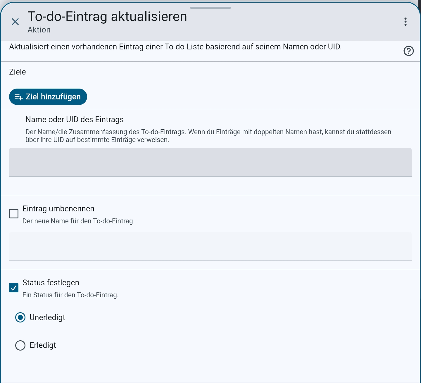

Oder die entsprechenden Aufgaben per Automation jede Nacht den Status auf unerledigt aktualisieren.
das ist natürlich auch keine verkehrte Herangehensweise, werde ich auch mal in Betracht ziehen und testen, besten Dank !
