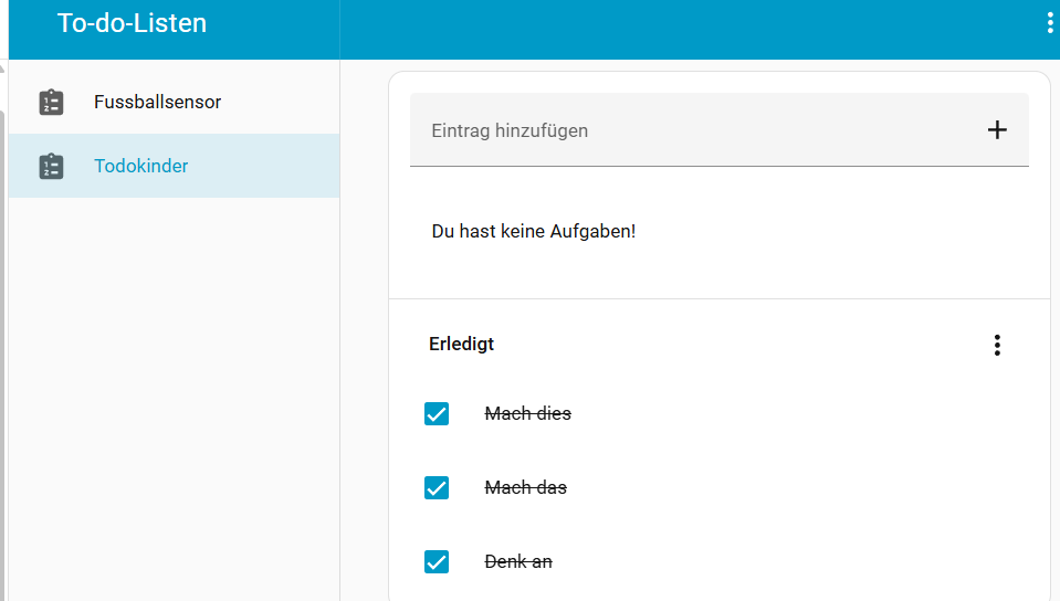

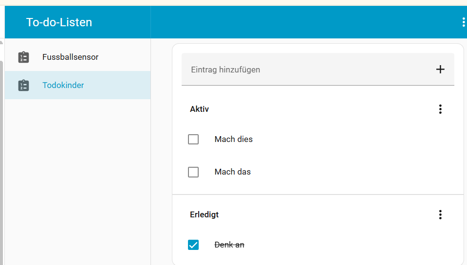

Vorher
Nachher
Danke dir, das ist genau das, was ich gebraucht habe. Funktioniert hervorragend. Übrigens gleiche Anwendungsfall :slight_smile:
