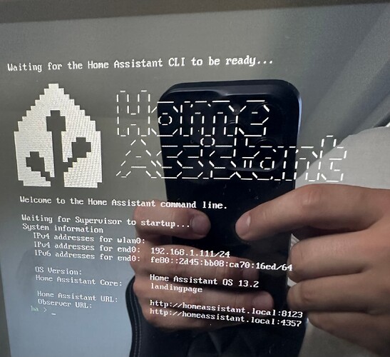

Hallo Leute,
ich möchte meinen Kiosk auf meinem Touchscreen anzeigen damit ich diesen als Dashboard nutzen kann.
Ich verwende folgende Komponenten:
  • Raspberry pi 4
  • Tragbaren touchscreen 18.5" von Amazon
  • Home Assistant OS 13.2
Wie im Foto zusehen zeigt der Touchscreen nicht die HA Oberfläche an :confused:
Kann mir bitte jemand weiterhelfen?
Beste Grüße
Home Assistant wird nicht auf dem Server aufgerufen, sondern von einem externen Gerät im Browser. Bei dir dann z.B. mit http://192.168.1.111:8123

Ich fürchte, das war nicht gemeint. So wie ich es verstanden hatte, sollte das Ziel sein, auf einem Touchscreen, der am Home Assistant Server (in diesem Fall ein Pi4) angeschlossen ist, die Benutzeroberfläche von Home Assistant aufzurufen und Home Assistant darüber zu steuern. Das geht so leider nicht. Anders aber - soviel ich weiß - auch nicht so ohne weiteres. Es muss auf dem Server auf jeden Fall ein Browser laufen, über den dann die Benutzeroberfläche aufgerufen werden könnte. Habe ich selbst aber noch nie gemacht/gebraucht.
