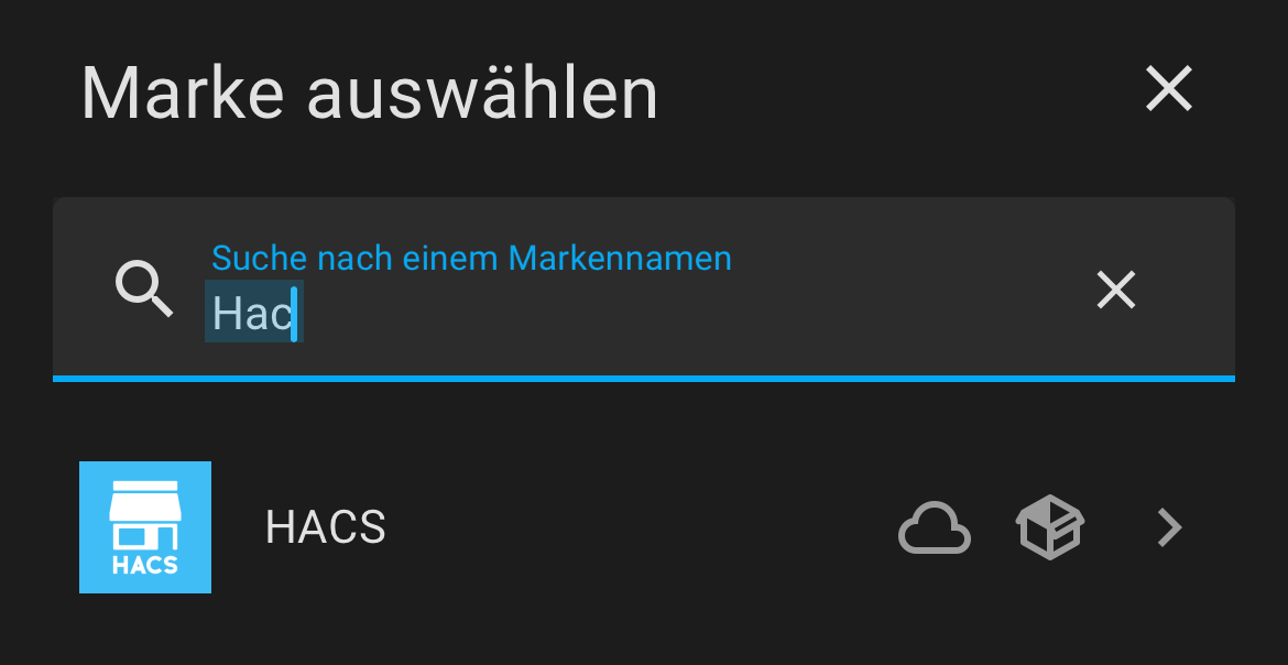

Jetzt habe ich eine Lösung gefunden. Zuerst habe ich HA mehrfach neu gestartet, Browser caches gelöscht, neue Browsers installiert, HA auf meine Synology NAS installiert usw. Alles ohne Erfolg.
Die Lösung habe ich dann hier gefunden:
Dank für Ihre Hilfe, Jetzt Hilft dies Lösung hoffentlich auch jemand anderes weiter,
vG
Martin
Hättest gar nicht so weit reisen müssen. :wink:
Wäre der zweite Beitrag in diesem Thread gewesen.
