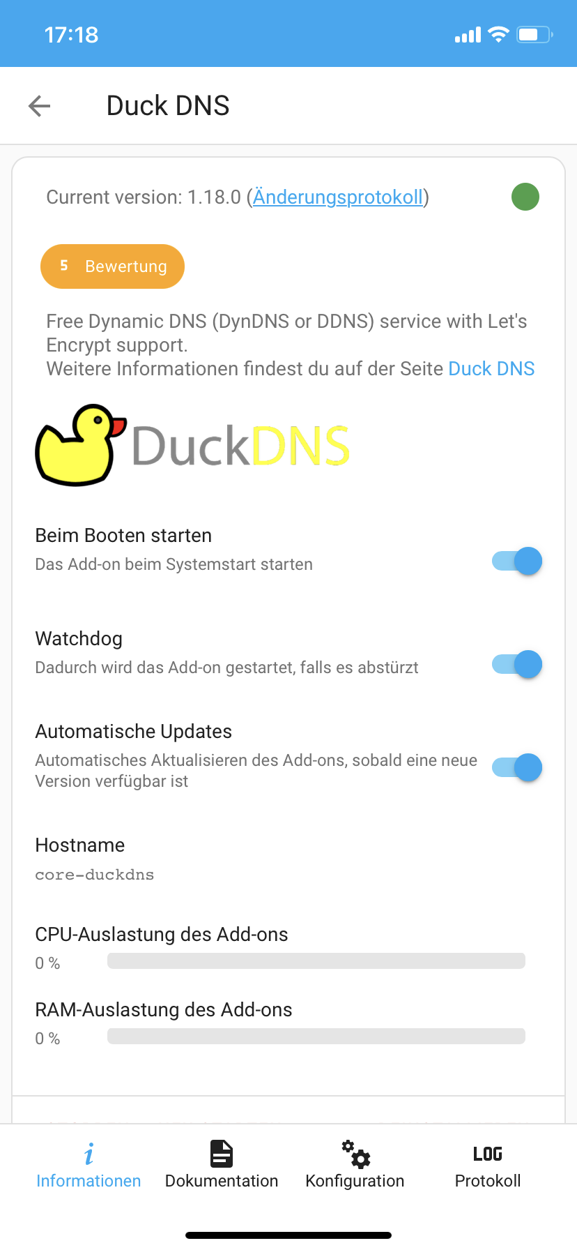

Meine Vermutung geht in Richtung DuckDNS. Überprüfe mal die Einstellungen ob die alle noch stimmen. Wenn Du mit dem Iphone anmelden kannst, kannst Du auch die HA Logfiles schauen, ob da irgendein Hinweis steht.

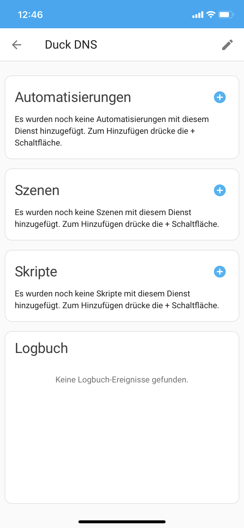

Das war auch meine Vermutung. Doch er sagt mir an keine Logbuch Ereignisse gefunden unter duckdns

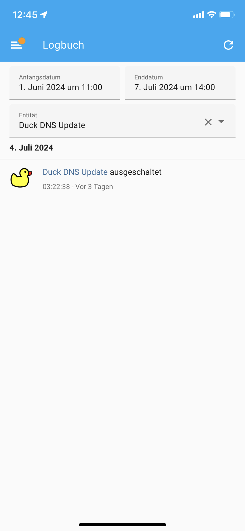

Ich selbst verwende kein DuckDNS und kann den Screenshot nicht richtig einschätzen aber ich sehe 2 Überschneidungen: Oben sprichst Du von seit 3 Tagen und der Screenshot sagt DuckDNS Update vor 3 Tagen ausgeschaltet? Zufall?
Ja aber das Update wurde automatisch ausgeschaltet. Nicht von mir. Und die update Einstellung ist eingeschaltet. Soweit sieht alles in Ordnung aus.
