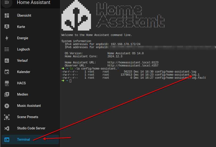

Nach einem Crash solltest Du mal in das Logfile, mit der Nummer 1, schauen
Was da so als Letztes drinsteht.

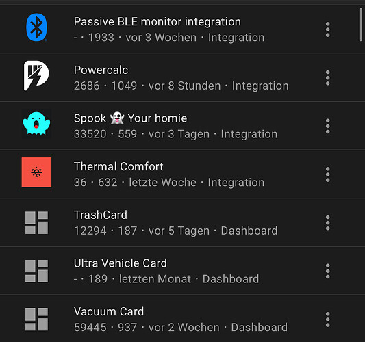

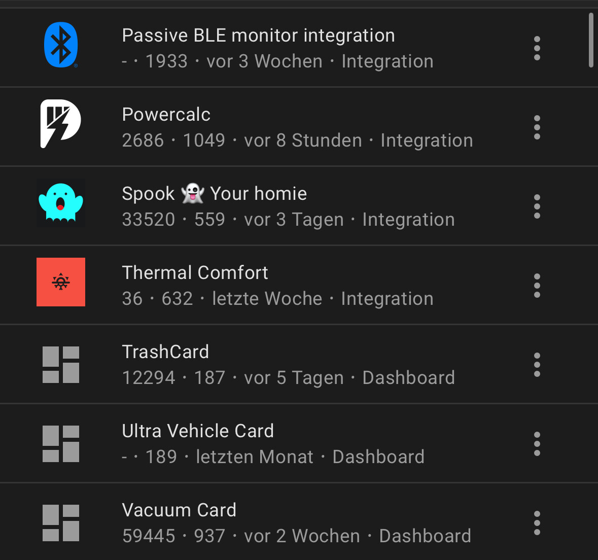

Was laufen denn alles für Integrationen und Addons?

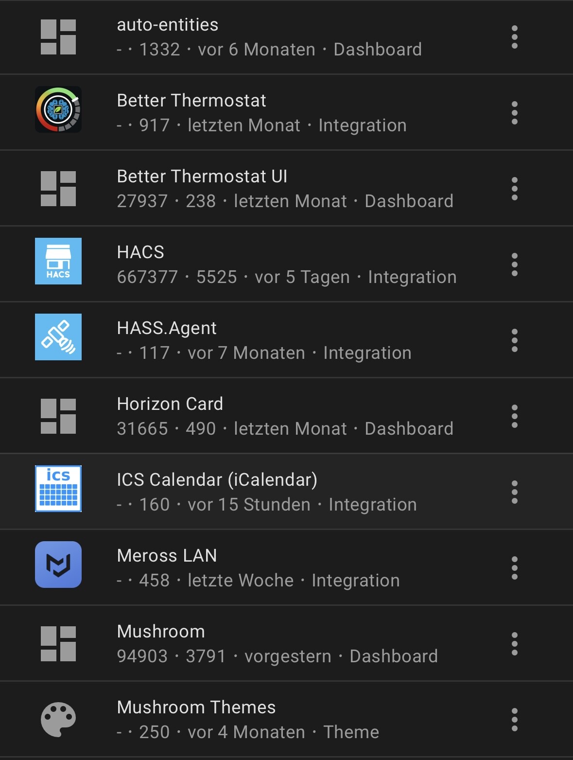

Also das sind meine HACS Integrationen die ich installiert habe.

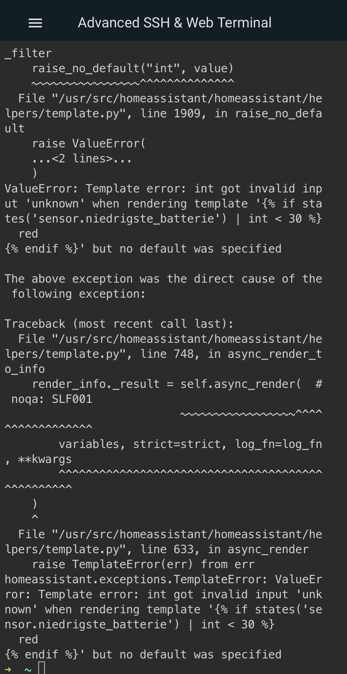

Also hier mal ein Screenshot von dem log file mit der 1.
Ich weis ja nicht ob davon schon was zu einem Crash führen kann.

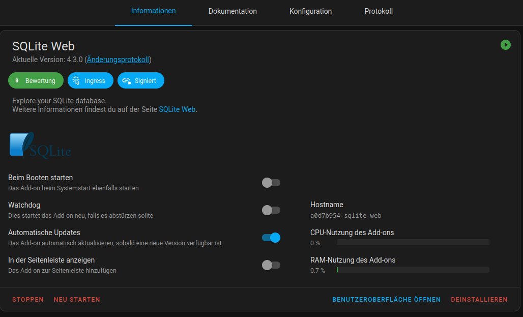

Es gibt da ein Add-on Glances das kann man intern nutzen um sich einen Überblick zu schaffen, das kann man auch so konfigurieren, dass es Daten außerhalb von HA (HAOS) sichert, habe ich mir aber noch nicht im Detail angeschaut.

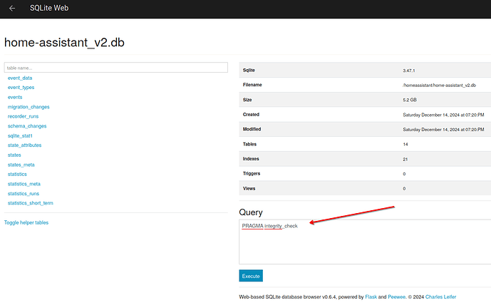

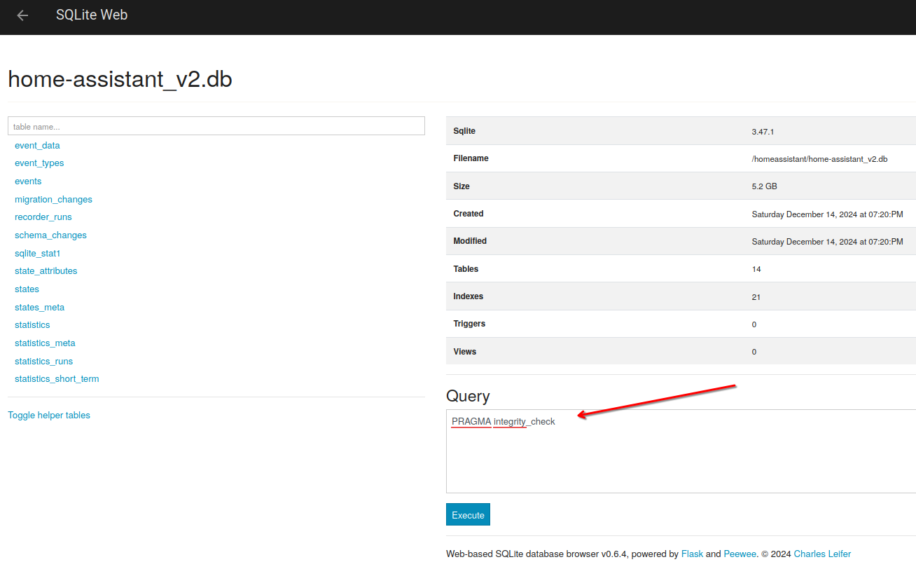

Dann würde ich mir auch mal die Datenbank anschauen, nicht das da etwas Korrupt ist
PRAGMA integrity_check
Je nach Größe der Datenbank kann das etwas dauern.

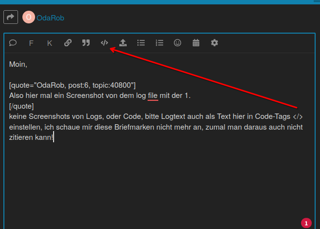

keine Screenshots von Logs, oder Code, bitte Logtext auch als Text hier in Code-Tags </> einstellen, ich schaue mir diese Briefmarken nicht mehr an, zumal man daraus auch nicht zitieren kann!

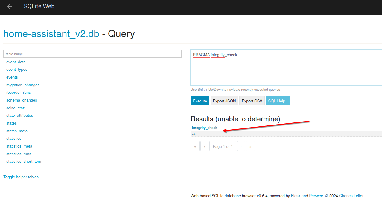

Integrity Check ist bei mir auch Ok
Und was läuft als Integrationen und Addons?
