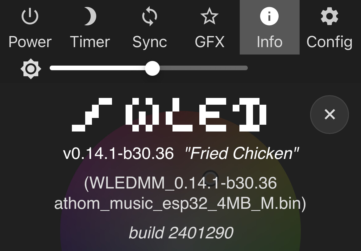

ich habe mich gestern ausführlich mit der Version 0.14.1-b30.36 befasst. Nicht alle Sound Funktionen haben funktioniert, aber es gab 1-2 die auf meine Stimme reagiert haben. Nach ein paar weiteren Tests ist das LED Band schwarz geblieben :frowning: Dabei ist es jetzt geblieben, obwohl ich nun fast alles ausprobiert habe. Ich glaube ich hab den Athom geschrottet…
Das Problem hatte ich auch.
Bei mir hatten sich, aus welchem Grund auch immer, die GPIOs “verstellt”

@silberfuxx danke für den Tipp, das war bei mir wohl auch der Fall.
Ich habe mir nun die Firmware direkt unter athom.tech heruntergeladen und alles frisch eingestellt. Nun läuft der Controller. Ebenso die Fernbedienung, wenn auch nicht besonders zuverlässig…
