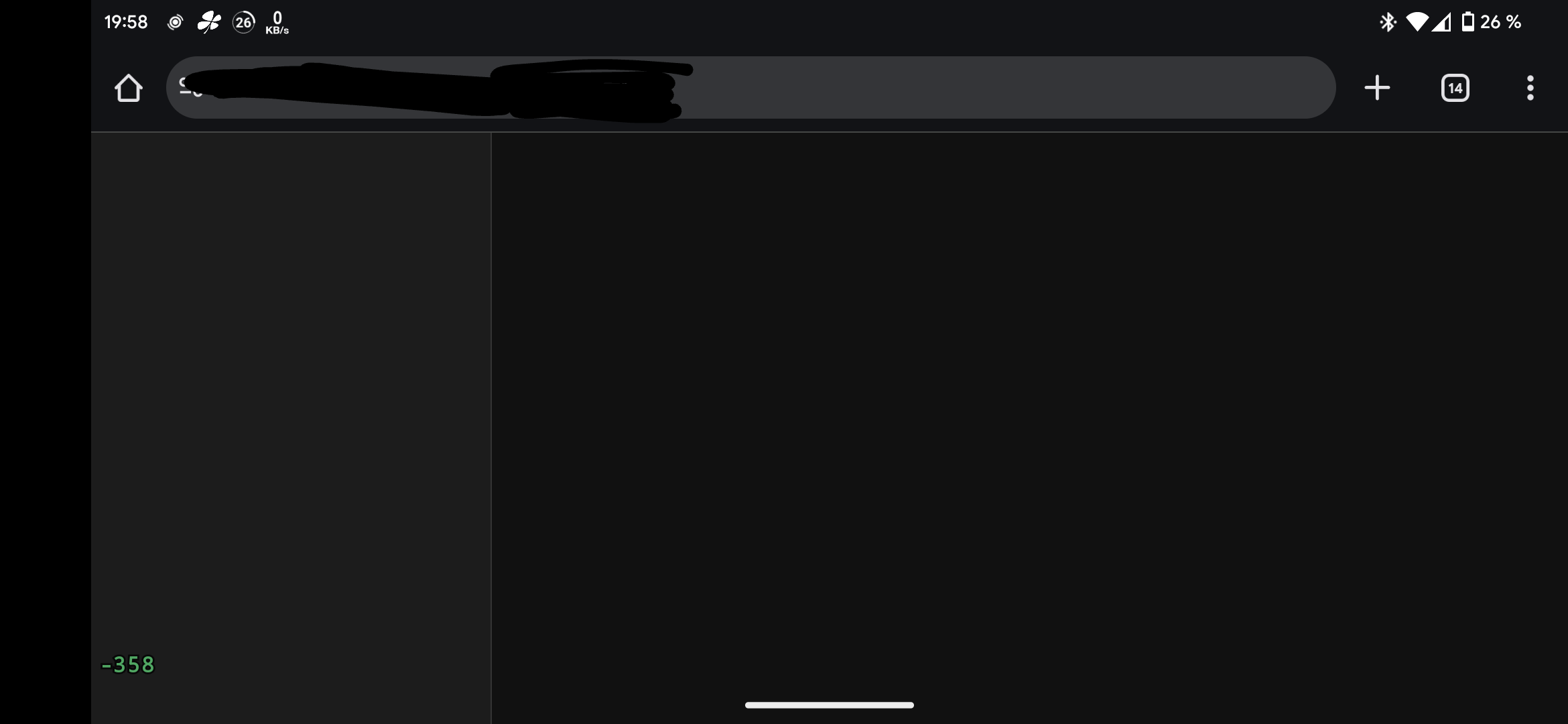

Ich hoffe es kann mir jemand helfen. Ich habe seit ein paar Tagen irgendwie das Problem, dass ich Home Assistant nur noch per Firefox oder den Brave Browser erreichen kann. Ich habe eine eigene DNS und nutze Cloudflare. Über homeassistant lokal funktioniert alles einwandfrei.
Was mich halt wundert, mit Chrome, Edge der eigenen Home Assistant App geht es nicht, nur mit Firefox und Brave.
Wenn ich die URL mit meiner DNS aufrufen will, lädt die Home Assistant Seite zwar, bleibt aber schwarz. Cache habe ich geleert, alles zurück gesetzt aber keinerlei Besserung.

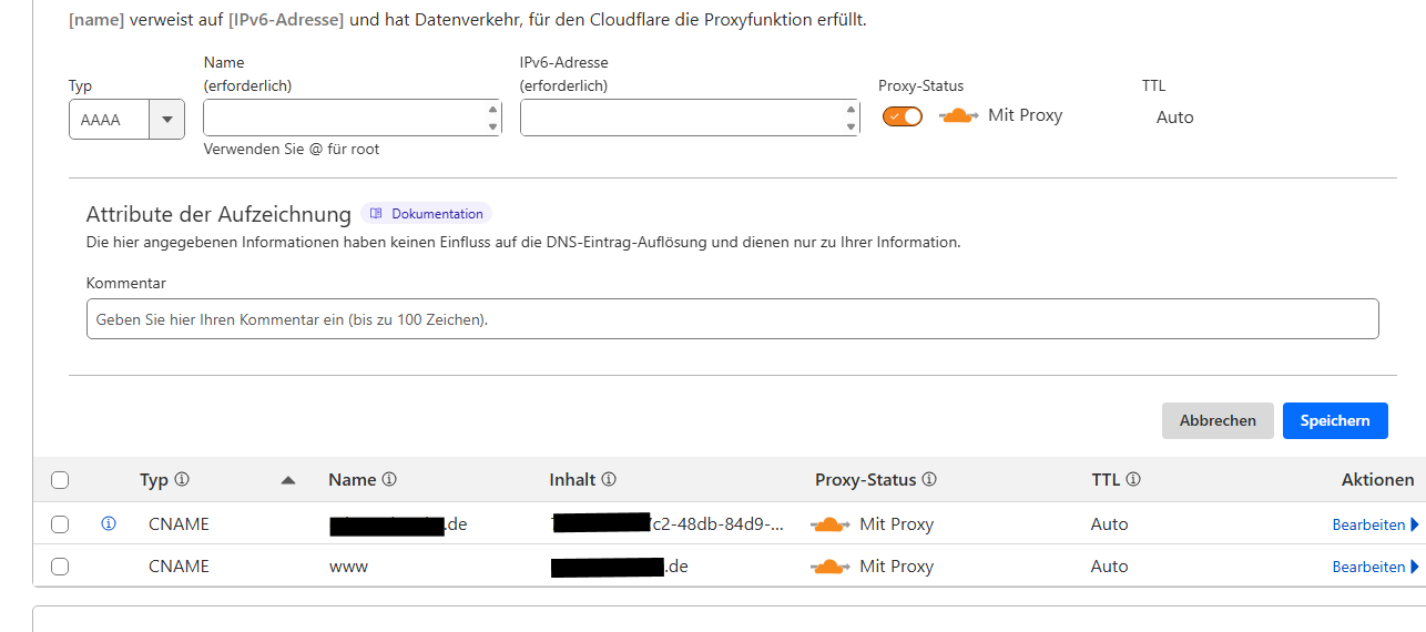

Kennt sich Jemand mit der DNS Verwaltung auf der Cloudflare Website aus?
Ich nutze Starlink als Internetzugang. Muss man da in der Verwaltung sonst noch was einstellen?
Mir sagen die Einträge nicht viel, kenne ich mich nicht mit aus.
