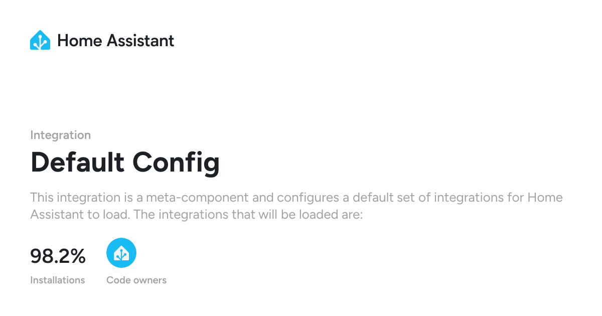

Kann es sein das du default_config: aus der configuration.yaml gelöscht hast?
Ja, das kann tatsächlich sein. Ich hatte nach der Ersteinrichtung auch das Energy Dashboard nicht mehr drin.
Bin totaler Anfänger und das ist alles super kompliziert.
Habe jetzt auch mal default_config: hinzugefügt.
Jetzt ist auch mein Energy Dashboard wieder da
