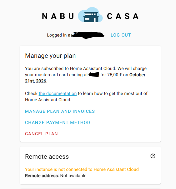

Seit zwei Tagen ist bei mir aus HomeAssistant aus der Oberfläche der Menüpunkt “Cloud” bzw. “Remote-Access” verschwunden so daß über NabuCasa bzw. die App kein Zugriff mehr möglich ist (NabuCasa-Abo läuft). Ich habe bereits Backups eingespielt den .cloud-Ordner gelöscht, IPV-6 deaktiviert, in die configuration.yaml die “cloud:” Zeile wieder eingefügt - leider alles ohne Erfolg. Der Menüpunkt taucht nicht auf und somit ist HA nicht erreichbar… Hat ggf. jmd. noch eine Idee?

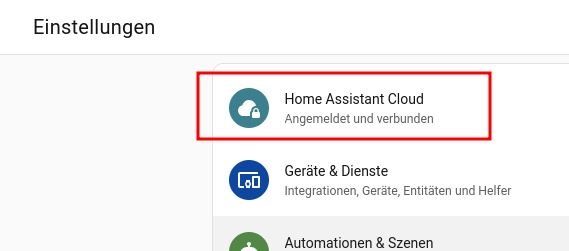

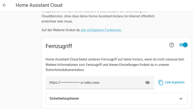

Kannst Du mal genau beschreiben was Du damit meinst? Meinst Du diesen Menü-Punkt,
oder nur diesen
oder was genau?
Wo ist der denn? :thinking:

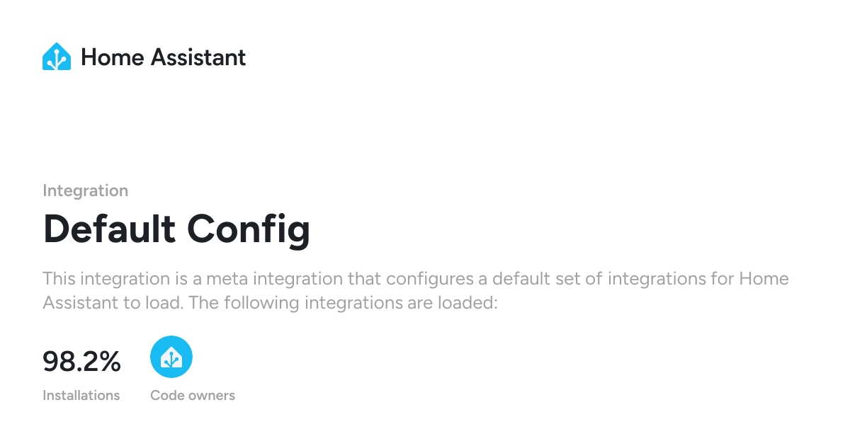

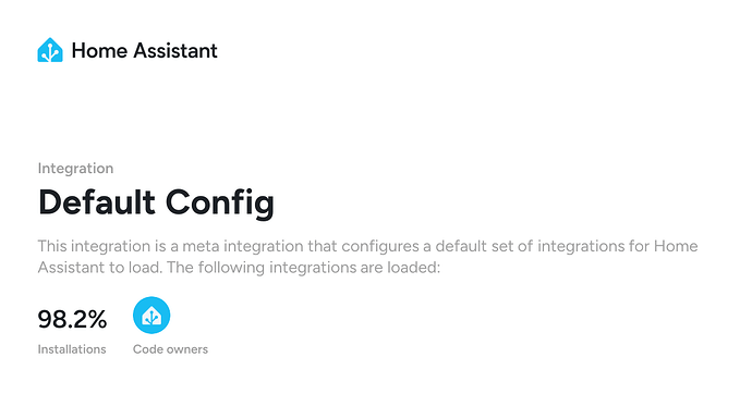

Hast du default_config:aus der configuration.yaml entfernt?
Wenn nein brauchst du kein cloud: in der configuration.yaml.

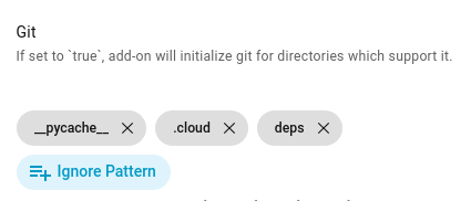

Im config bzw. homeassistant Ordner ist ein versteckter Ordner .cloud
Ah stimmt - ich hatte den - warum auch immer - über den FE
noch ausgeblendet. :rofl:

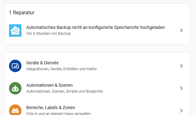

@Jim_OS beides ist nicht vorhanden - bei mir geht´s mit “Geräte & Dienste” los.
Cloud ist komplett weg - daher kann das Backup auch nicht mehr hochgeladen werden.
NabuCasa mein auch das der Remote-access nicht funktioniert (wie auch, wenn es in HA weg ist)
