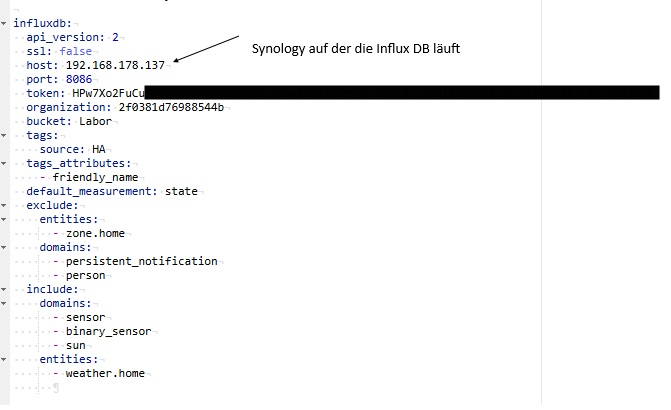

ich arbeite mich gerade neu in den Home Assistant ein und finde immer mehr gefallen an dem System.
Ich betreibe HA in einer VM als Supervisor mit eigener IP im Netzwerk. Außerdem habe ich noch eine Influx DB im Docker auf meiner Synology im Einsatz. Die Influx DB ist über den freigegebenen Port erreichbar.

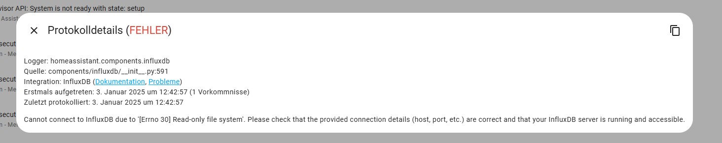

Ich kriege es leider nicht hin, dass der Home Assistant die Daten an die Influx DB liefert.
Ich habe mir schon diverse Anleitungen angeschaut und finde aber trotzdem den Fehler nicht.
Ich habe die yaml Datei im HA wie folgt konfiguriert:
Bild Yaml
Ich betreibe auch Nodered als VM mit eigener IP im Netzwerk und dort funktioniert das übertragen der Daten mit der IP der Synology und dem Port für die InfluxDB ohne Probleme.
Daher habe ich leider keine Ahnung woran es liegen könnte.
Habt ihr eine Idee?

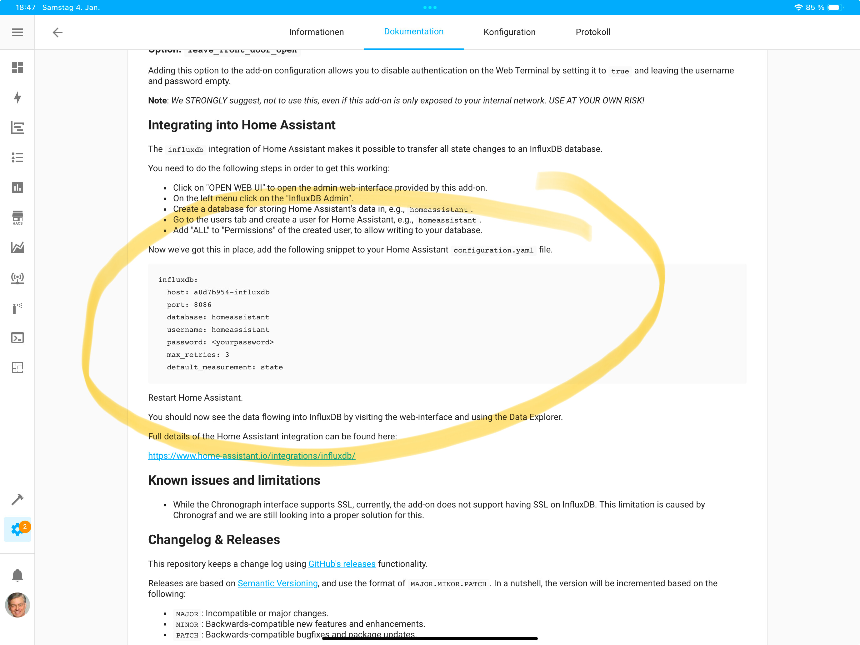

Hallo Matze, ich vermisse den auf dem Screenshot markierten Teil, das in die Config.yaml eingetragen werden soll. Hast du User und Password vergeben?
U.U. braucht man das nicht, wenn die Influxdb separat läuft… bin mir da nicht ganz sicher.

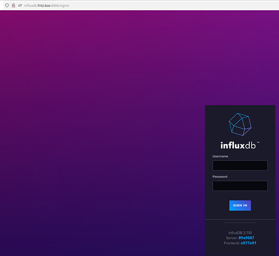

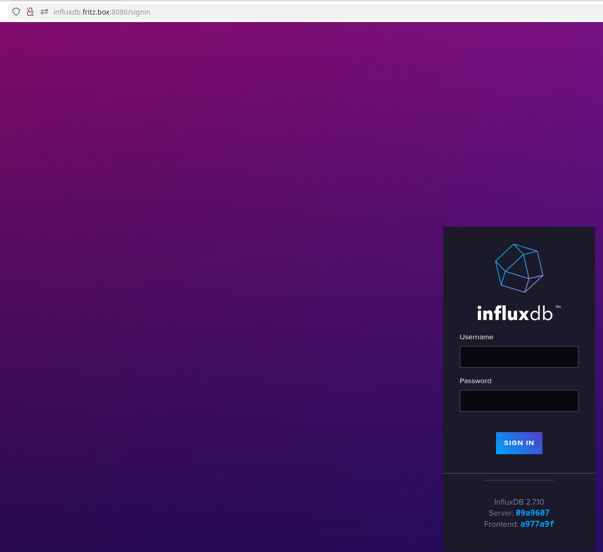

Erreichst Du die UI von InfluxDB V2 unter
http://192.168.178.137:8086
Also das hier

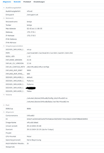

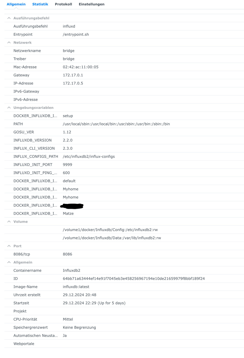

Wie ist der Container eingerichtet, per Host, oder Bridge?
P.S.: darf ich Fragen warum Du InfluxDB nutzen möchtest, denn eigentlich braucht man das in 99,9 % der Fälle nicht?
Hallo Bernd,
ja genau. Über diese Adresse erscheint auch das Web-UI.
Im Container Manager der Synology ist die influxdb als Bridge konfiguriert.

Kann es sein, dass Du irgendwo noch ein Leerzeichen hast, beim
  • token,
  • organization

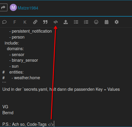

ansonsten sehe ich auch kein Problem, aber auf Bildern, sieht man die Konfiguration und deren Einrückungen, nicht, also Text liber in Code-Tags </> posten,

P.S.: Ach so, Code-Tags </>
grafik
Hi Bernd,
hier nochmal mein Code im richtigen Format:
influxdb:
  api_version: 2
  ssl: false
  host: 192.168.178.137
  port: 8086
  token: HPw7Xo2FuCuBFBxPWq5X....
  organization: 2f0381d76988544b
  bucket: Labor
  tags:
    source: HA
  tags_attributes:
    - friendly_name
  default_measurement: state
  exclude:
    entities:
      - zone.home
    domains:
      - persistent_notification
      - person
  include:
    domains:
      - sensor
      - binary_sensor
      - sun
    entities:
      - weather.home
Den Token habe ich abgeschnitten, sonst wäre er natürlich länger…
Muss ich vielleicht noch an irgendeiner anderen Stelle etwas eintragen? z. B. in HA? Da ich noch nicht so lange damit arbeite, habe ich vielleicht etwas übersehen?
ich sehe da erst einmal keinen Fehler, aber das hast Du ja sicherlich gecheckt, auch beim Token kein Leerzeichen dran oder so!

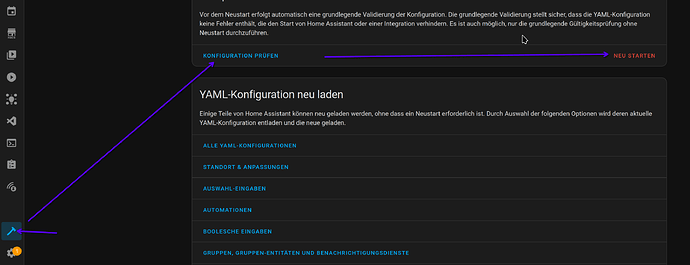

Nachdem Du die Konfiguration in der configuration.yaml angepasst hast, hast Du HA auch einmal neu gestartet?

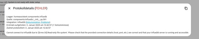

So, ich habe herausgefunden woran es liegt. Hat echt lange gedauert…
Alle Daten sind richtig eingegeben!
Das Problem besteht bei HomeAssistant scheinbar schon seit April24 und entsteht wohl in Kombination mit einer bestimmten Docker Version.
Man bekommt das Problem gelöst, indem in der Kommandozeile dieser Befehl ausgeführt wird:
HA rebuild Core
Anschließend ein Neustart und dann sollte es gehen.
