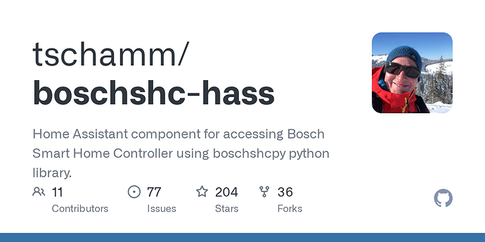

ich habe hier keinen Bosch Smart Home Controller, aber ich kann Dir zumindest sagen das der Controller II grundsätzlich auch mit HA funktioniert. Es gibt für HA zwei Möglichkeiten wie Du einen Bosch Smart Home Controller dort einbindest.
Es lassen sich dann - ganz unabhängig von HA - mit dem Bosch Smart Home Controller nur die Geräte steuern die auch darüber eingebunden und damit kompatibel sind. Welche Geräte das dann genau sind und welche Funktionen davon dann unter HA mit den erwähnten Integrationen zur Verfügung stehen, kann ich Dir nicht sagen.
