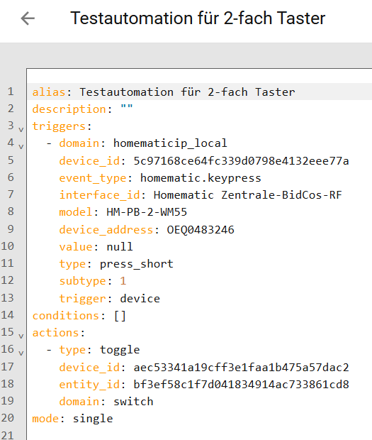

Nun wollte ich ganz einfach mit einem bereits angelernten HM-PB-2-WM55 ein shelly Plug S schalten. Was soll ich sagen - Pustekuchen. Bei dieser einfachen Automation erhalte ich beim Speicherversuch die Fehlermeldung:
“Message malformed: required key not provided @ data[‘address’]”
Also habe ich zunächst die “Steuerelemente aktiviert” (warum auch immer die nicht verfügbar waren…). Also die Taste 1+2 jeweils kurzer und langer Tastendruck aktiviert. Trotzdem Pustekuchen!

Hey Baxxy, danke für die Info. Nur leider für mich “Bahnhof”…:face_with_raised_eyebrow:
Was muss ich wo tun, damit das Teil läuft?
Danke Dir.
…soll ich in Zeile 9 das “device_” einfach löschen?
Danke!
Steht eigentlich alles im Issue.
Entweder die 2.0.4 PreRelease über HACS installieren oder eben…
device_address:
ändern zu:
address:

Update 7.1.26:
..gerade habe ich in HASS die Meldung erhalten ich soll die OpenCCU auf die Version 2.0.5 updaten. Das habe ich gemacht und siehe da - jetzt funzt es!!!
