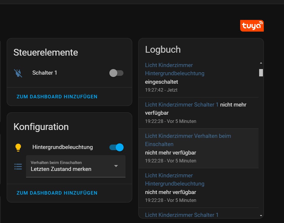

Ich werde noch wahnsinnig mit diesen verfluchten Tuya Geräten.
Ich habe mehrere solcher Lichtschalter Amazon.de .
Die Geräte verlieren andauernd die Verbindung zum Internet.
Ich habe schon alles versucht, was die Foren im Internet herzugeben haben.
Ich habs mit local Tuya versucht. Und weiß ich nicht, was noch alles.
Es ist zum wahnsinnig werden.
Nichts funktioniert. Immer wieder gehen die Geräte offline. Sind dann iwann wieder online und immer hin und her.
Also hätte ich das vorher gewusst, dann hätte ich mir diesen Schrott nicht geholt.
In den Foren komme ich nicht weiter.
Meine letzte Chance wäre, wenn hier noch jemand eine Idee hätte.
Ansonsten fliegt dieser Mist raus. Ich bin echt langsam sauer.
Wäre echt cool, wenn hier noch jemand eine Idee hätte. Danke im voraus und Grüße
Mein Smart Home läuft auf Homeassistant auf einem Mini PC.
