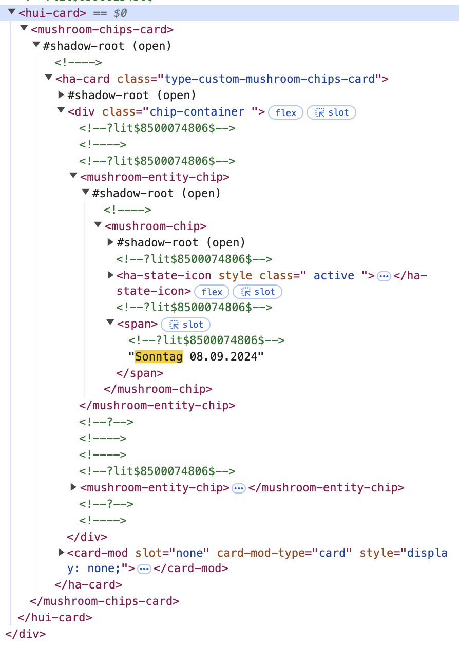

So sieht die ganze Karte aus im Inspektor:

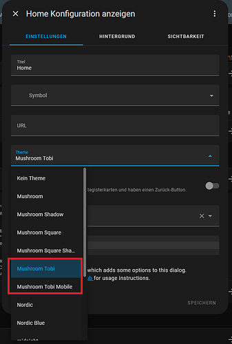

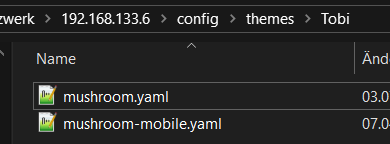

wenn du dein eigenes Theme erstellst wir da nichts von HACS überschrieben.
Habe meine angepassten Themes auch in ein anderen Ordner abgespeichert.
grafik
Natürlich musst du aufpassen das die Themes innerhalb der Dateien nicht gleich heißen.

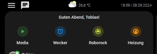

Du hast ja auch Probleme bei den chips.
Meine Mushroom Chips sehen so aus:
