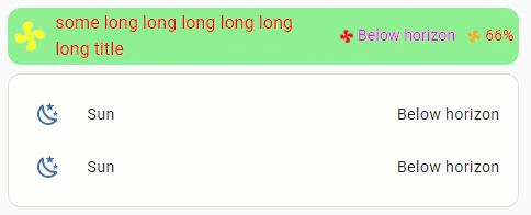

ich bin gerade beim Umstieg vom IO Broker auf HA und komme beim Dashboard designen nicht weiter. Ich hätte gerne eine farblich interlegte Titelzeile (Typ:heading), dann diverse andere mushroom cards und um das ganze dann einen farblichen Rahmen. Ich bekomme es aber entweder hin, dass die Titelzeite farbig hinterlegt ist oder dass alles einen Rahmen hat. Aber niemals beides gleichzeitig.
So soll der Rahmen aussehen:
So soll die farbige Titelzeile aussehen:
So sieht der Code dazu aus

Hab den Code von @totow bei mir mal getestet. Sieht aus wie auf dem Screenshot in Beitrag 2. Welche Version von Card Mod hast du den installiert? Version 3.5 wurde zurückgezogen. Falls diese bei dir noch drauf ist mach mal bitte downgrade auf 3.4.4.
Hat mich mal interessiert, bei mir auch nicht…
B I N G O!!! Jetzt geht es auch bei mir. Klasse Tipp!!! Wieso bekomme ich so etwas nie mit… :thinking:
