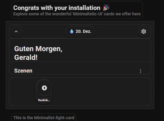

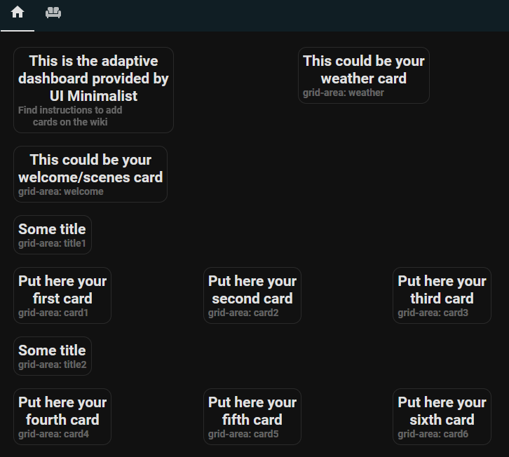

nochmal vielen Dank für die erste Unterstützung, das eine oder andere hat mich in die richtige Richtung gelenkt, jetzt kommt das testen :slight_smile:
grafik
Irgend etwas übersehe ich da.
Also habe ja jetzt diese Lovelance anscheinend am Laufen.

So und hier habe ich in der sogenannten buero.yaml, den Teil bei card 6 ersetzt, war vorher gleich wie bei card5:
  - view_layout:
      grid-area: "card5"
    type: "custom:button-card"
    template: "card_title"
    name: "Put here your <br> fifth card"
    label: "grid-area: card5"
  - view_layout:
      grid-area: "card6"
    template: "card_thermostat"
    entity: climate.hvac
    variables:
    ulm_card_thermostat_enable_collapse: true
    ulm_card_thermostat_enable_controls: true
    ulm_card_thermostat_enable_hvac_modes: true
    ulm_card_thermostat_enable_popup: true
Das habe ich kopiert von der Seite: Thermostat Card - UI Lovelace Minimalist
das was unter Nutzung steht.
Dann sollte man in dem Ordner “custom_cards” einen Ordner anlegen der heist wie die darin liegende yaml-Datei, also “card-thermostat” dort habe ich eine yaml-Datei angelegt mit dem Inhalt vom Template Code.
Was ich nicht finde ist eine passende Übersetzungsdatei?
Jetzt wird die Card6 nicht mehr gezeigt, was ist da noch falsch und wo findet man so übersetzungs-yaml-Files?
