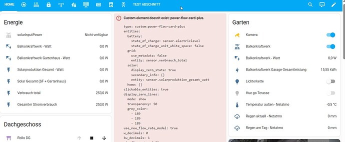

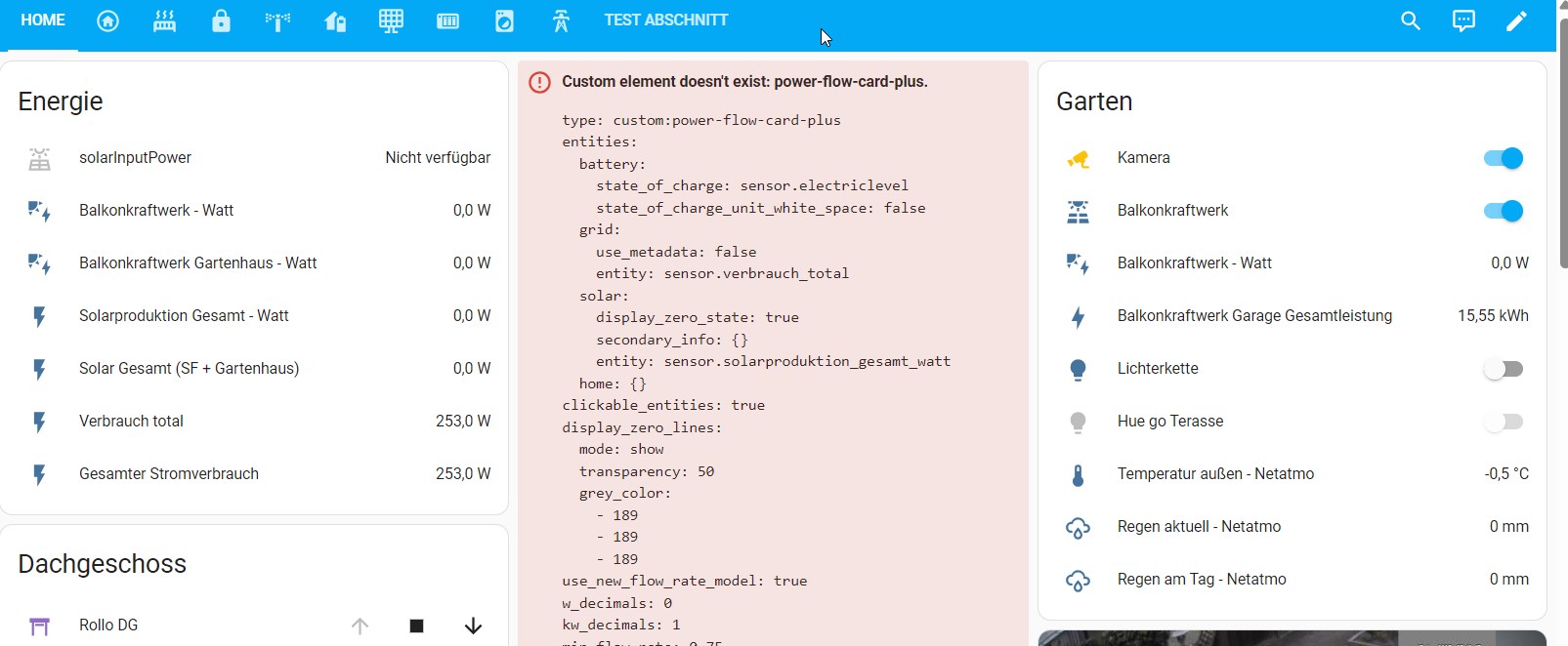

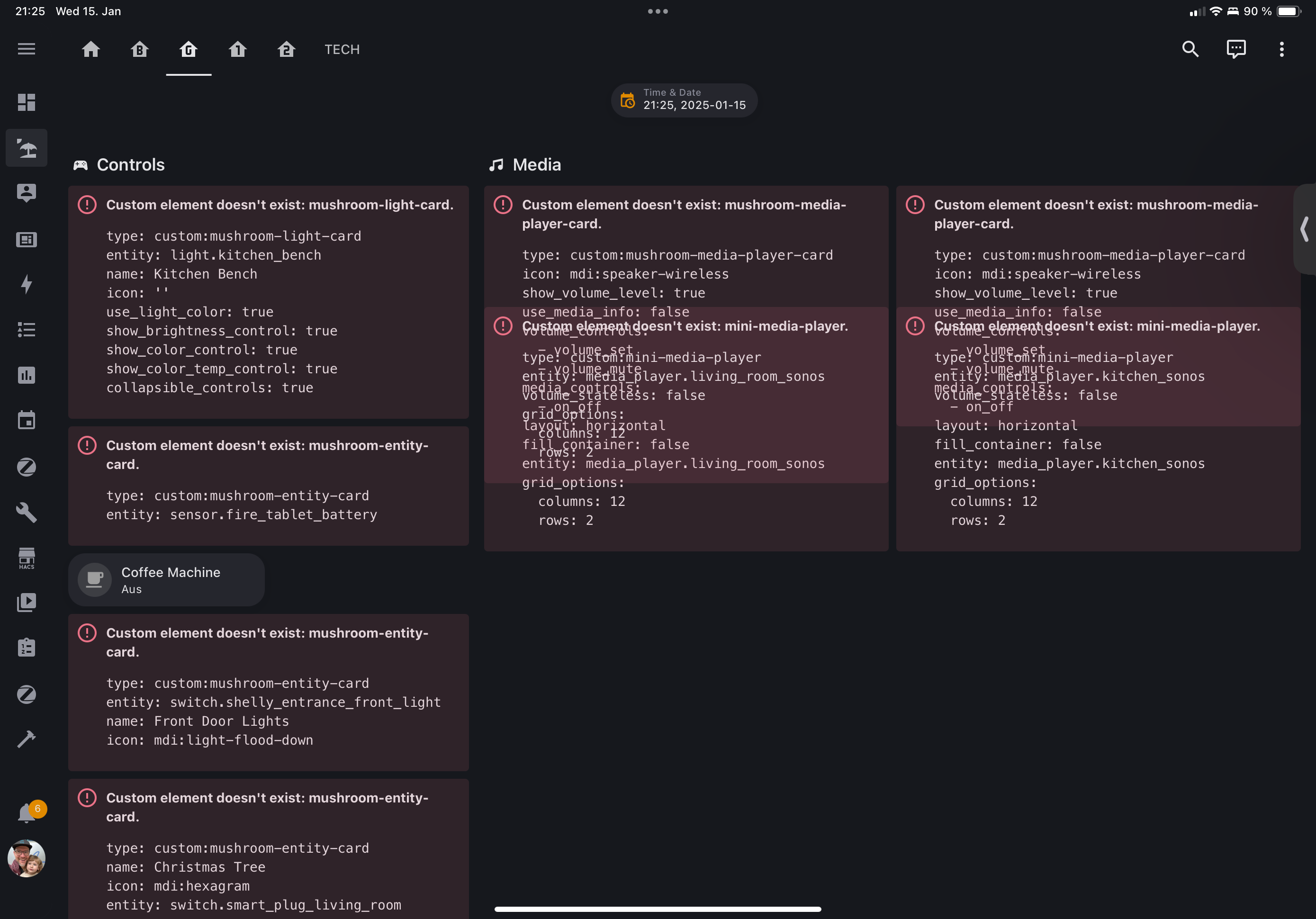

Nach der Installation des ersten Release - ich bin da in der Regel immer recht schmerzbefreit - hatte ich die ersten Probleme mit meinen Dashboards: Custom element doesn’t exist war für eigentlich fast alle meiner Custom Cards zu sehen.
Es hat ein wenig gedauert bis ich herausgefunden hatte, dass die neue Installation offensichtlich meine HACS Integration zerstört hatte und HACS gar nicht mehr integriert war. Ich habe dann alles noch einmal einrichten müssen und habe die Cards wieder geladen und installiert.
Nun, nach vielleicht 1,5 Wochen habe ich diese Probleme wieder - diesmal aber so, dass ich nicht mehr weiter weiss. HACS ist da und zeigt auch die Custom Cards immer noch als Heruntergeladen an. Auch eine Neuinstallation bspw. der Mushroom Cards hilft nicht. Auf meinen Dashboards leider weiterhin Fehlanzeige und auch in der Auswahl der Cards sind keinerlei Custom Cards aufgelistet?

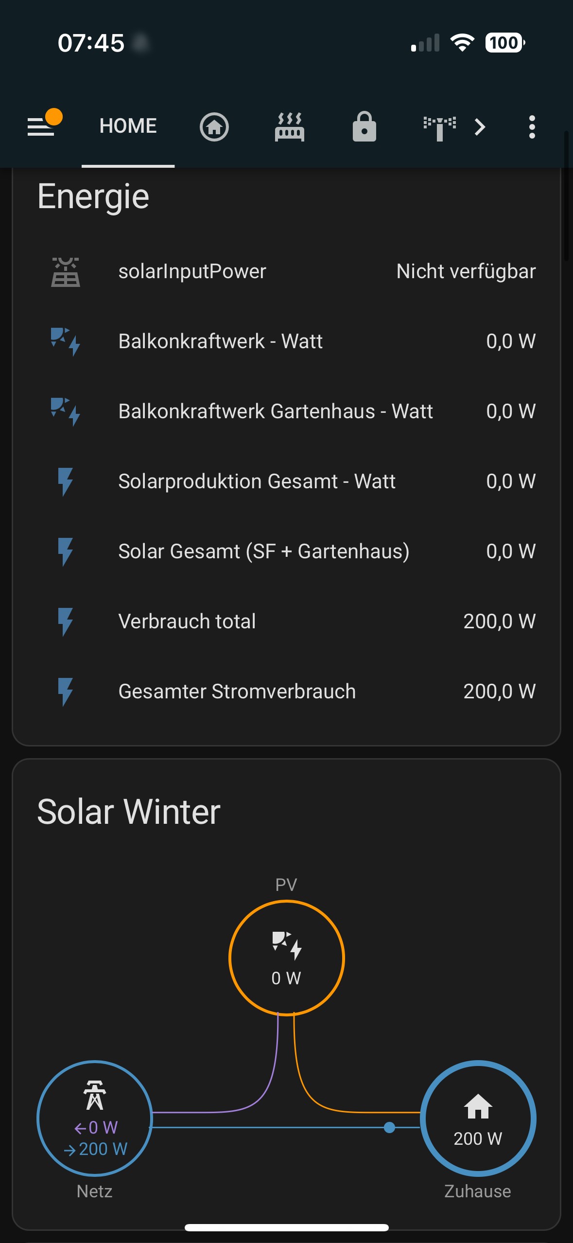

Wo es aber nicht zu funktionieren scheint, ist die “Übergabe” von HACS zu HA. Ich habe beispielsweise gerade einfach mal einen neuen Card Type heruntergeladen “Bubble Card”. Das funktioniert auch soweit alles, es wird auch in HACS als heruntergeladen angezeigt. Aber wenn ich im Dashboard Editiermodus bin, dann tauchen die Custom Cards nicht auf?!
Das ist schon seltsam, wenn ich das bisher hatte, war es immer ein Cacheproblem. Ist der Screenshot auf einem PC gemacht worden, oder von der App auf einem mobilen Device?
Der Screenshot ist aus der App, sieht aber am Laptop / Web leider nicht anders aus… :thinking:
