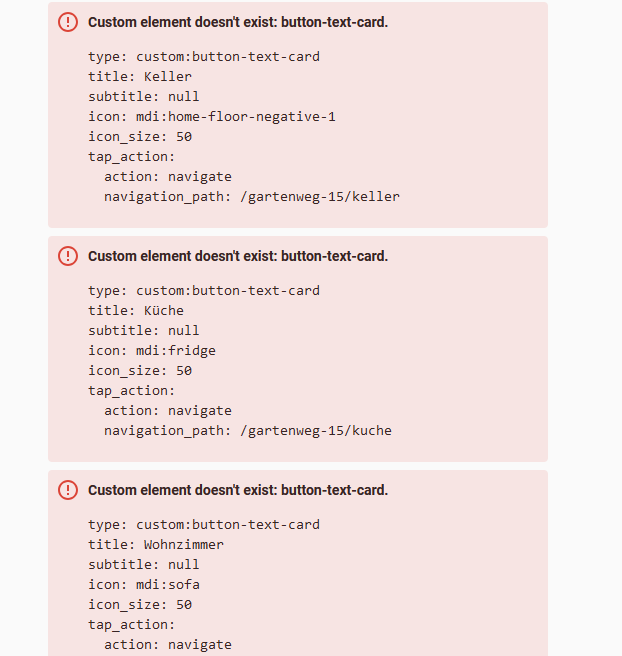

habe Probleme bei der Einrichtung von Button Text Card.
Wollte auch schon mal das Button Card hinzufügen, kam da aber auch nicht weiter.
Bei der Text Card konnte ich gestern alles gestalten und heute kommt immer Fehlermeldung: Custom element dosn´t exist.
Auf dem Handy wird es wiederrum richtig dargestellt.
so sieht meine Confic datei aus:

habt ihr nen Tipp?
wenn ich es mit runter nehme zur lovelace, dann geht es garnicht mehr.
Mal den Browser-Cache leer und/oder die Seite ohne Cache-Zugriff laden.
nach vielen probieren mit verschiedenen Browsereinstellungen geht es wieder…
Danke!
