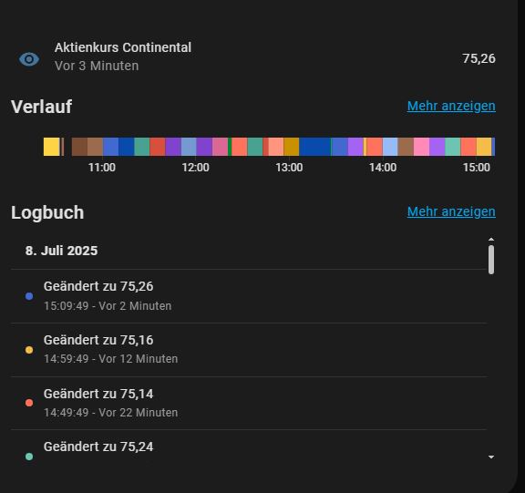

Kann es sein, dass die Entität Aktienkurs gar keine Zahl, sondern ein Text ist?

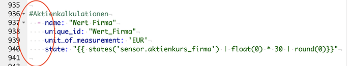

wenn ich mir Deinen Code oben angucke, denke ich eher, dass Du zuviele Leerzeichen eingefügt hast, achte da mal drauf
Eigentlich nicht. Es sind genau 4 leerzeichen bis zum Bindestrich von name.
Und das ist genau nach Anleitung und auch wie bei allen anderen templates, die funktionieren.

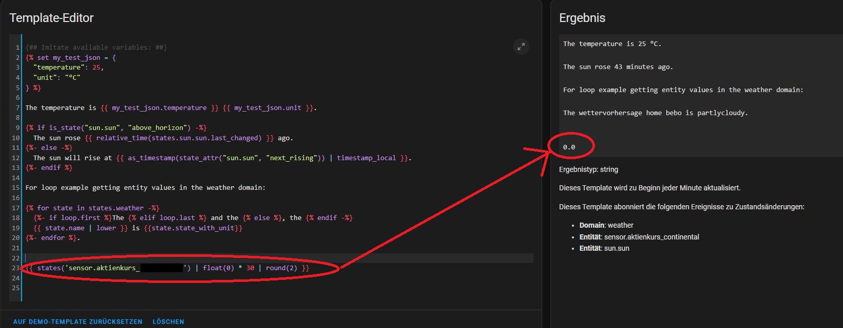

Außerdem habe ich deinen Ausdruck in den Template-Editor eingegeben und da kommt eben Null raus.
{{ (states(‘sensor.aktienkurs_firma’) | float(0) * 30) | round(2) }}
es müssen 2 Leerzeichen sein, keine 4
… achja, unten in der letzten Zeile nach den geschweiften Klammern und vor “states” das Leerzeichen weg, mein Fehler :wink:
edit: so wie es amiko gepostet hat

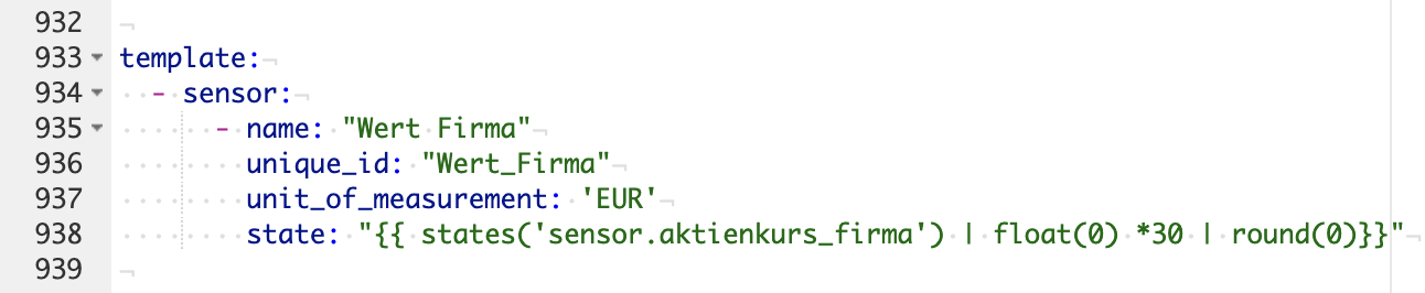

siehe hier:

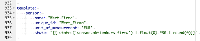

template:
  sensor:
    - name: "Wohnzimmer Temperatur"
      unique_id: "WohnzimmerTemperatur"
      unit_of_measurement: "°C"
      state_class: "measurement"
      state: >
          {{ state_attr('climate.heizung_wohnzimmer','current_temperature')}}
Wie du siehst fange ich ganz oben mit template an:
Dann zwei Leerzeichen eingerückt den “Sensor”
Und von denen gibt es ganz viele. Und die sind dann vier Leerzeichen eingerückt in Bezug auf Position 0
Dann müsste es IMHO so lauten
template:
  - sensor:
achso, dann sollte es so aussehen
Japp, genau so hatte ich es ja auch geschrieben.

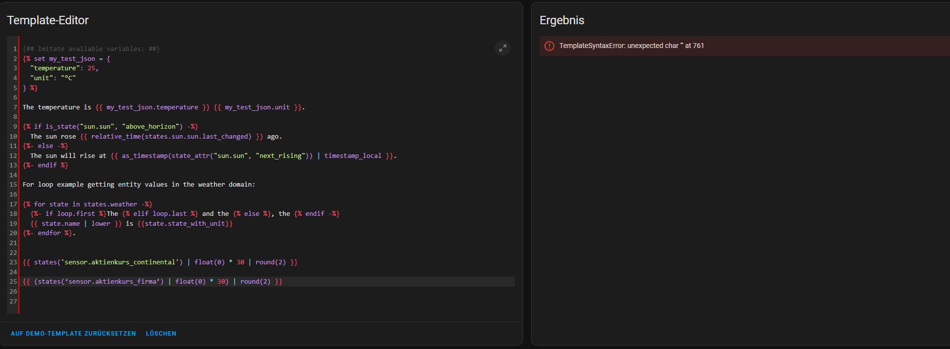

Ok, wenn wir für einen Moment mal die Leerzeichen den Bindestrich vor dem sensor außen vor lassen, müsste doch der Ausdruck in den geschweiften Klammern im Template-Editor den richtigen Wert liefern, oder nicht?
hatte ich aber nicht gelesen, weil ich bei geöffnetem Fenster das Bild erst fertig gemacht hab :smiley:
Also dieser Ausdruck liefert Null

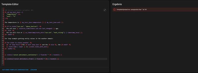

@amiko hat noch zusätzliche Klammern vorgeschlagen und dann kommt error
Was gibt denn der sensor.aktienkurs_continental als Wert aus?
Edit: beim 2. Bild sind die Hochkommas falsch.
Das mit Hochkommas ist gut gesehen, war aber von amiko schon so gesetzt. Hatte nur kopiert. Mit Korrektur kommt bei zweiten beispiel auch null raus.
Der Wert von sensor.aktienkurs_continental ist 75.2
Aber der verlauf sieht so aus:
und das macht mich stutzig, dass der Inhalt dieses Sensors gar keine Zahl ist.

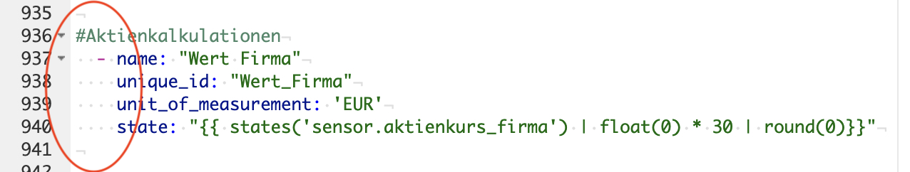

by the way, habe jetzt meine confi.yaml umgestellt mit - vor dem sensor und jetzt funktionieren alle Sensoren nicht mehr. HILFE
