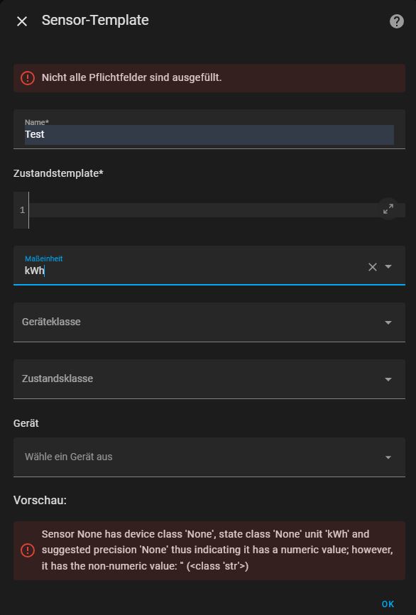

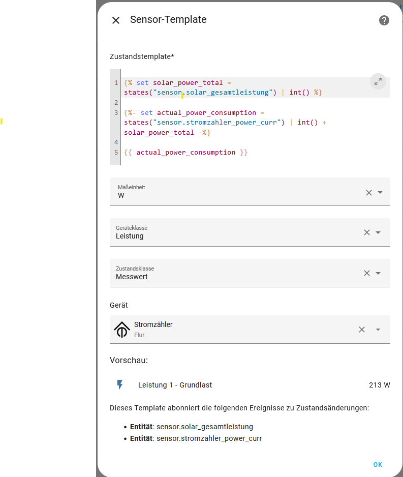

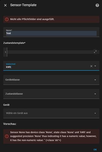

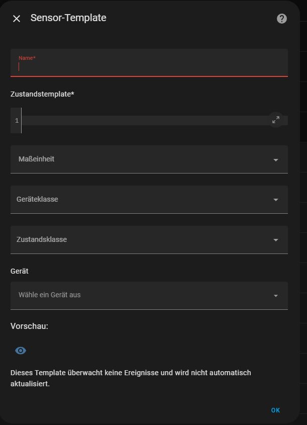

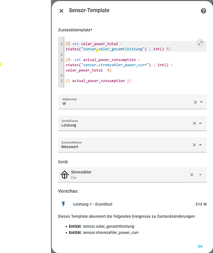

Wieso erstellst du die Sensoren nicht alle über die UI, dann hättest du die Yaml Probleme nicht mehr?
Einstellungen - Helfer erstellen - Template - Sensor
Weil ich dafür keine Möglichkeit sehe also nicht für alle.
Zugegeben, die Summationen kann ich über den Kombi-Sensor machen, habe ich auch schon, insofern ist einiges redundant.
Aber wenn ich zwei Sensorwerte subtrahieren möchte, oder einen Sensorwert mit etwas multiplizieren möchte, welcher Helfer wäre das denn? ich habe leider keinen gefunden. Auch Simon42 hat das so erklärt, wie ich es mache.
Und selbst wenn ich alles über die UI mache (und das würde ich gerne), würde ich schon gerne verstehen, was mit meinem yaml-code nicht i.O:. ist
Hatte ich doch geschrieben, ist also nix anderes als dein Code, nur über die UI

Wie mache ich das nach deiner Methode über das UI?
Subtraktionshelfer gibt es nicht, also wie du sagst über den Template-Helfer.
Der sieht dann so aus:
Aber was trage ich da ein. Habe schon einiges probiert, funktioniert aber nicht.
Und wie mache ich das eine Subtraktion?
Mit dieser fehlermeldung kann ich z.B. nichts anfangen
In Zustandstemplate kommt Dein Template rein, in Maßeinheit, Geräteklasse und Zustandsklasse entsprechende Werte. Mit Gerät hast Du die Möglichkeit den Helfer/Template-Sensor an ein anderes Gerät anzuflanschen, wird also unter diesem Gerät sichtbar.
Bei mir sieht das z.B. so aus:
Danke Jorge,
aber das was unter Template steht erscheint mir sehr kryptisch.
Aber wie subtrahierst du nun einen Wert?
Ernsthaft? In meinem Beispiel wird eine Addition gemacht in Zeile 3 des Templates. Den Rest bekommst Du dann selbst hin, oder? :wink:
Du schreibst unter Zustandstemplate das rein, was du vorher unter state rein geschrieben hast

Wenn du mit der Fehlermeldung “Nicht alle Pflichtfelder sind ausgefüllt” ! nichts anfangen kannst wird es natürlich auch schwer!
Im Zustandstemplate gibt es diese Doku: Templating - Home Assistant
" Templating in Home Assistant is powered by the Jinja2 templating engine."
Hat nichts mit YAML zu tun musst du dir die Syntax von Jinja anschauen. Da du das schon in YAML benutzt hast, dachte das ist soweit klar wie Jinja funktioniert :slight_smile: .
Um wie in der UI Zustands- und Geräteklasse zu setzen kannst das drop down verwenden. Ansonsten hier in die Doku schauen was es so gibt:
Normalerweise erklären ChatGPT oder Konsortium auch ganz gut die Fehlermeldungen mittlerweile für einen ersten Eindruck
Zu meiner Entschuldigung. Diese Fehlermeldung meinte ich nicht, ganz so blöd bin ich nun auch nicht.
Ich meinte die, die unten steht.
Und zu den Kommentaren (also in yaml). das habe ich mir bei den ganzen prominenten youtube Menschen abgeguckt. Dass dies jetzt so schlimm sein soll, war mir nicht klar.
Wenn du alle Pflichtfelder ausfüllst wird sich wohl diese Fehlermeldung ändern. Korrekt?
