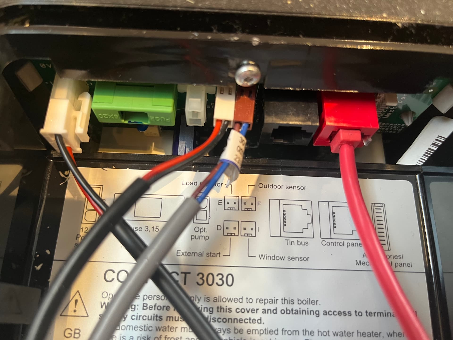

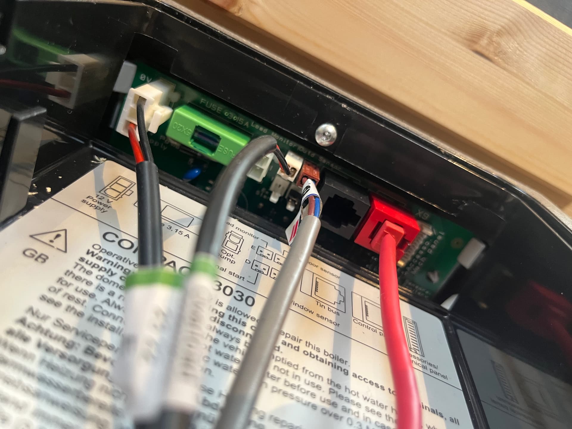

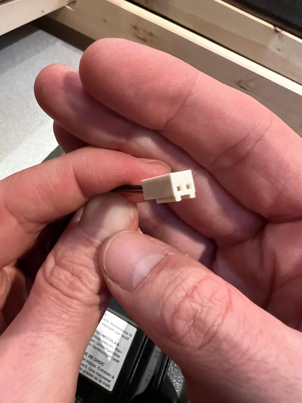

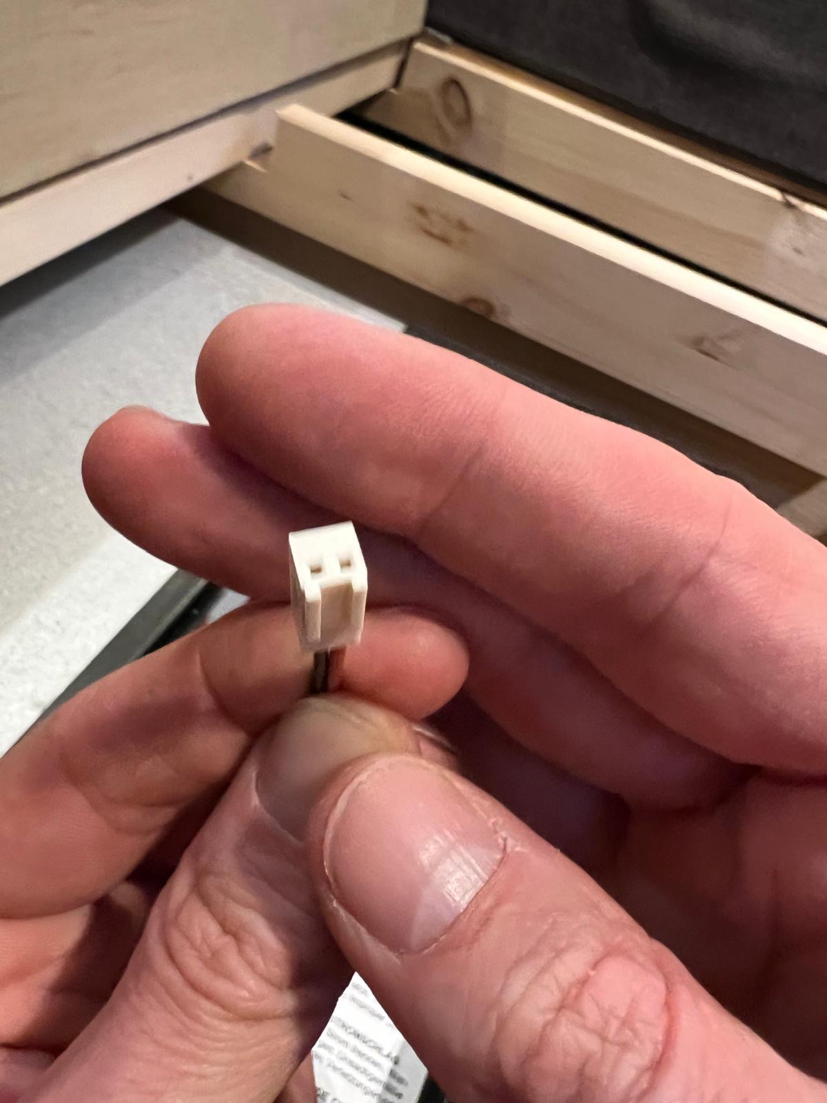

Ich plane mittels eines Shelly die Heizung Alde Compact 3030 meines Wohnwagens per externer Schaltung fernzuschalten. Läuft alles grundsätzlich auf 12V. Ich konnte trotz umfangreicher Recherche nicht rausfinden, was das für ein Stecker ist.
Ich würde mal nach JST-Stecker suchen.
