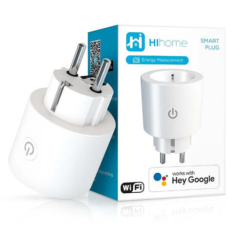

Hallo, ist eine Anbindung einer HiHome-Wifi-Steckdose an HA möglich ?
wenn ja, kann man dann über HA die Steckdose an und auschalten ? und womöglich auch noch den Verbrauch des angeschlossenen Gerätes sichtbar machen und sogar den Verbrauchswert für andere Steuerungen nutzen !??
Meine Frage bezieht sich aber nicht speziel für die u.g. Marke, sondern für alle Wifi Steckdosen.
Scheint Tuya zu sein. Sollte vermutlich möglich sein die in HA zu bringen.
Messung laut Beschreibung wohl möglich.
Ich persönlich halte von den Tuya Wifi Geräten nicht soviel.
Gibt immer mal wieder Ärger, mit Einbindung.
Wenn unbedingt Wifi, nehme Shelly Plug S.
Da kann man die Cloud abschalten und die laufen zuverlässig.
Wenn es geht nehme ich aber Zigbee.
Da is nichts mit Cloud und die sind günstiger.
