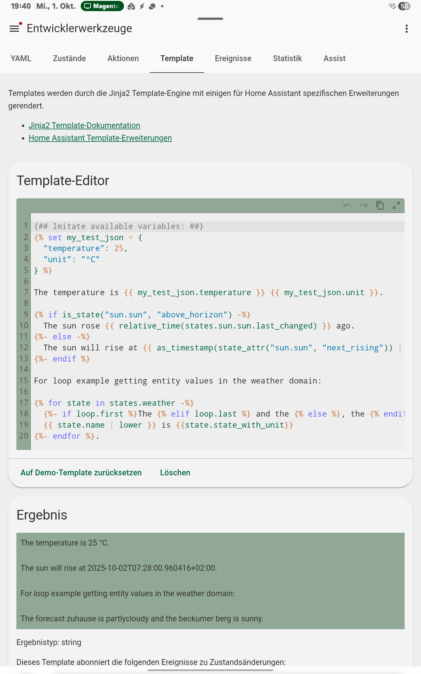

In den Entwicklerwerkzeugen gibt es den Reiter Template. Templates werden in der Sprache Jinja2 geschrieben. Auf der Seite kann man Templates testen und es gibt auch Links zu der Dokumentation.
