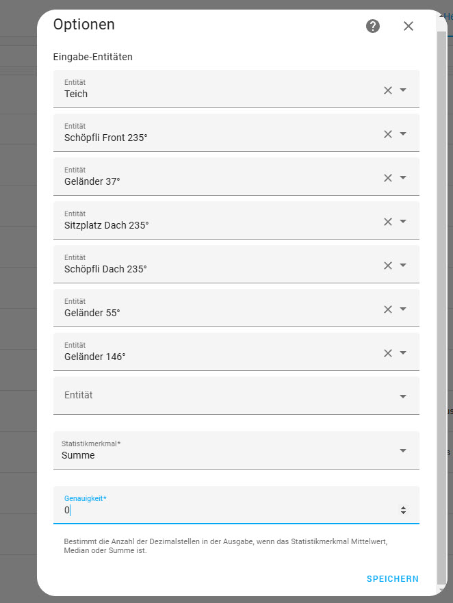

Ich habe eine Solaranlage wo ich die Werte so darstelle wie im Bild
Wenn die Anlage läuft sehe ich ganz normal die werte. Wenn es dunkel ist gehen die Microwechselricher Offline und es wird so wie auf dem Bild angezeigt.
Kann ich machen das wenn keine Werte kommen das einfach 0 angezeigt sowie auch das Total ?

die 0 W sind die neuen
