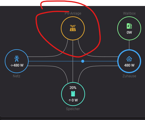

Ich habe eine große PV Anlage und zusätzlich ein BKW am laufen. Beide werden in HA Ausgelesen. Da die große Anlage Nachts auf Standby geht und nicht komplett aus, werden die Werte für die aktuelle Leistung weiter angezeigt. In diesem Fall dann halt “0 W”.
Der BKW Wechselrichter startet nur bei Sonne, andernfalls ist er halt aus. Das hat zur Folge, dass sein Sensor für die aktuelle Leistung dann als “unknown” angezeigt wird.
Da ich für mein Daschboard alle Sensoren addiere wird dann halt Abends in der Ansicht einfach gar nichts bzw “unknown” angezeigt.
Jetzt wäre es Schön, wenn auch bei diesem Sensor anstatt “unknown” dann halt 0,0 W angezeigt werden würde.
