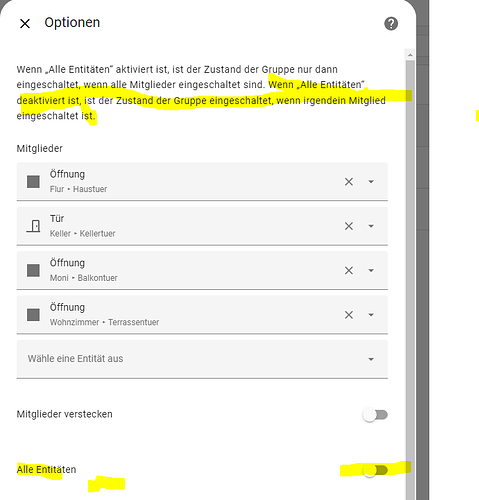

also wenn ich in der GUI auf Helfer erstellen - Gruppe - SensorGruppe
gehe werden meine Türen dort nicht angezeigt. Geht das nur über die config.yaml?
Ich würde das gerne mit einer Helfer-Gruppe machen, eine andere Lösung (komplizierter) läuft bereits …

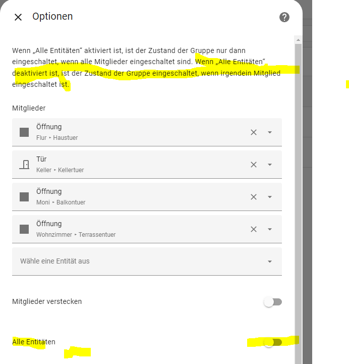

Also bei mir funktioniert es so. Wenn nur eine Tür auf ist, geht die Gruppe auf “auf”. Zeigt natürlich nicht an welche, ist das was Du brauchst?
Die Gruppe wird berücksichtigt, nicht die einzelnen “Mitglieder”.

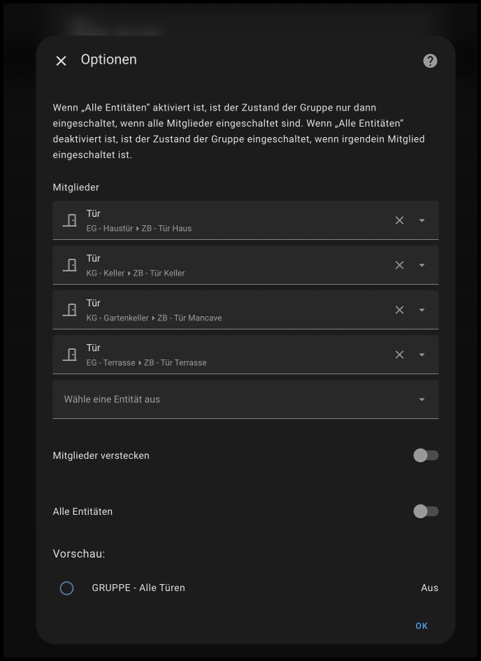

Du musst eine Binär-Sensor Gruppe erstellen.

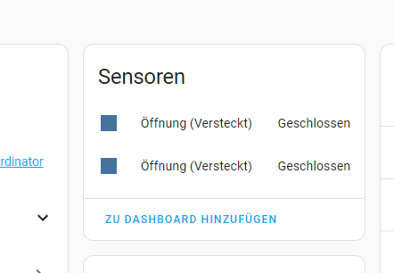

ja, hat jetzt funktioniert danke, irgendwie haben einige Tür-Sensoren zwei Entitäten …
keine Ahnung warum, ich habe jetzt alles in die Gruppe genommen und so geht es (als Binärsensor)…
