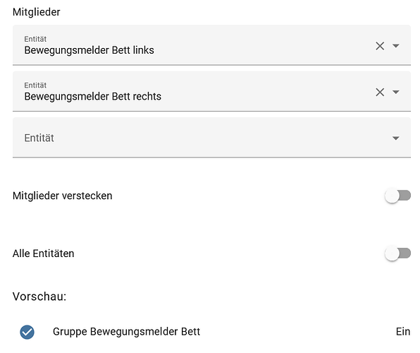

Ich möchte also, dass wenn der linke BM an ist, der rechte auch an ist. Das gleichte gilt für umgekehrt und für “aus”. Dafür habe ich über Helfer eine Gruppe mit “binary_sensor” angelegt und die Entitäten der Bewegungsmelder eingefügt. Der Eintrag “Alle Entitäten” ist aus.

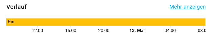

Doch wie genau wird die Gruppe in der Praxis eingesetzt? Ich bin davon ausgegangen, dass die Gruppe greift, sobald ein BM auslöst. Das ist aber nicht der Fall. Die Automation habe ich dann so erweitert, dass bei einer Bewegung nicht nur das Licht angeht, sondern auch die Gruppe eingeschaltet wird. Und sobald keine Bewegung mehr gemeldet wird, die Gruppe ausgeschaltet wird. Auch das führt nicht zum Erfolg. Die Gruppe ist dauerhaft auf “Ein”, es ändert sich nichts.

Der Gruppen-Helfer ist aber richtig angelegt und auch mit den richtigen Entitäten bestückt?
In der Vorschau ist der Gruppen-Helfer aber doch “Ein”.
Ich verstehe nicht, worauf du hinaus willst. Ja, ist Ein. Ist aber immer Ein. Soll aber aus gehen, wenn keine Bewegung mehr erkannt wird. Bleibt aber immer Ein.
Die Bewegungsmelder selbst gehen aber “off”?
Ja. Scheint die Gruppe aber nicht zu interessieren.
