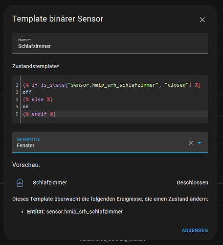

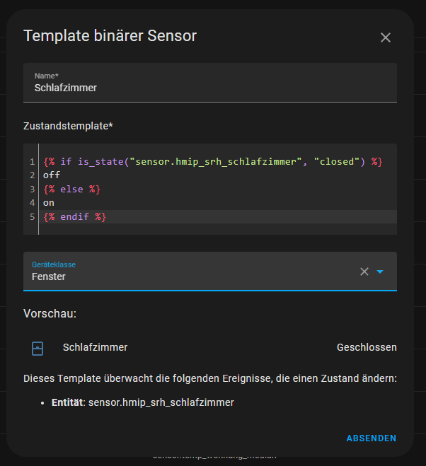

ja gibt es, du musst für jeden Sensor ein Template Binär Sensor anlegen.
z.B. über die Helfer
{% if is_state("sensor.hmip_srh_schlafzimmer", "closed") %}
off
{% else %}
on
{% endif %}
Tobi
Oder als Alternative, eine Helfer-Gruppe mit allen Fenster . Sofern 1 Fenster auf ist, ist der Sensor On.
Das funktioniert so. Vielen Dank für die Unterstützung.
