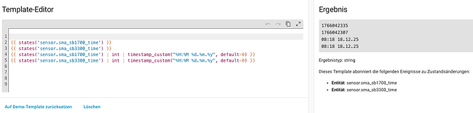

ich versuche einem Gerät eine Variable zu erzeigen die aus dem sekundenwert Datum/Uhrzeit anzeigt. Im Template Editor habe ich jetzt eine “Formel” gefunden die macht was ich will.
{{ states(‘sensor.sma_sb1700_time’) | int | timestamp_custom(“%H:%M %d.%m.%y”, default=0) }}
liefert wie gewünscht: 16:43 17.12.25
Jetzt möchte ich das ganze aber in einer Variable (Entität oder Helfer?) haben, die ich meinem Wechselrichter zuordnen kann. Wie geht das?
Helfer erstellen → template → Sensor geht , aber dann liefert die Formel immer “unbekannt”
Wie gehe ich vor?

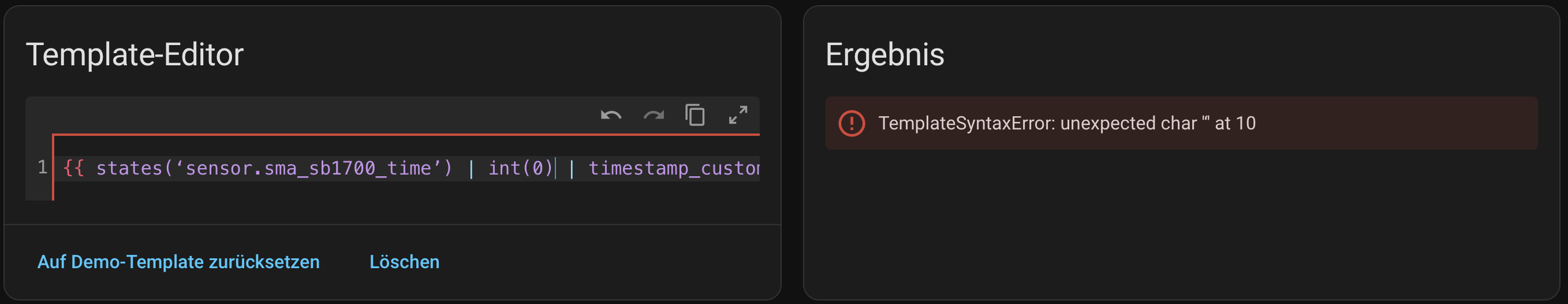

Beim Template kannst du "oder ' nutzen aber nicht das was du nutzt.
Neben der falschen Anführungszeichen, hast Du kein default Wert für den Sensor definiert, falls dieser mal nicht verfügbar ist.
{{ states('sensor.sma_sb1700_time') | int(0) | timestamp_custom("%H:%M %d.%m.%y") }}
Das kann ich mir beim besten willen nicht vorstellen.
Den Dein Template liefert folgenden Fehler:

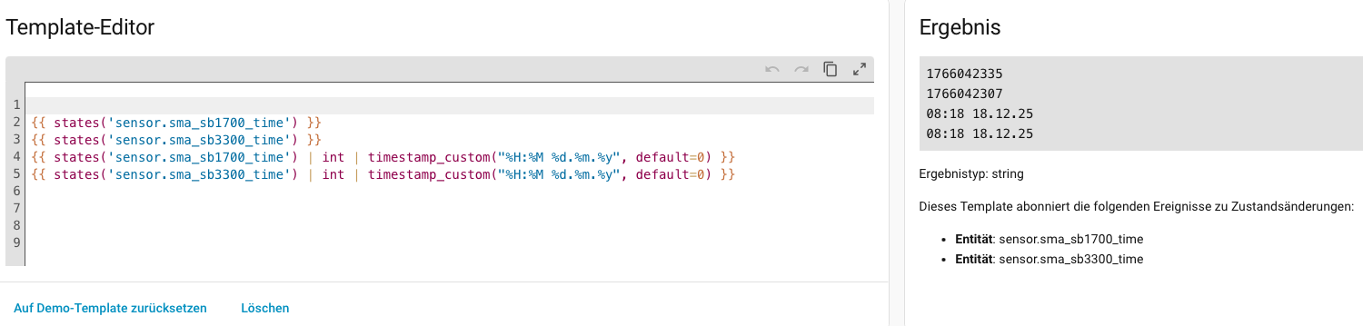

das scheint zu stimmen:
