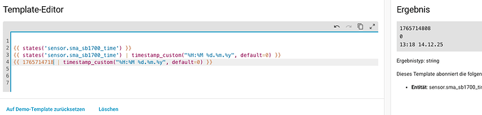

funktioniert leider nicht:
ich habe mal in der Entwicklungsumgebung bei template getestet:
da geht es halbwegs? Warum nicht als Helfer?

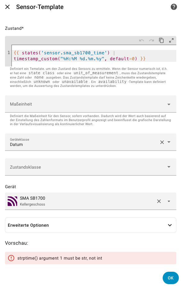

leider doch nicht:
gestern Abend hatte ich einmal einen Wert, heute Abend schau ich rein und sehe nur unbekannt:
im template steht jetzt:
{{ states('sensor.sma_sb1700_time') | int | timestamp_custom("%H:%M %d.%m.%y", default=0) }}
oder war das nur im Template editor?
