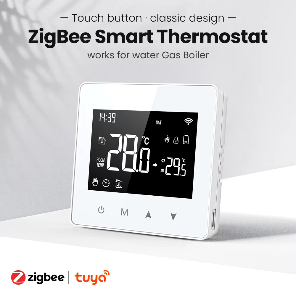

Mit diesem Gerät soll die Temperatur für die Heizung eingestellt werden bzw. das soll mit den Einstellungen in HA korrespondieren.
Dazu habe ich schon mal die Blaupause Send target temperature from thermostat to radiators](Send target temperature from thermostat to radiators - Blueprints Exchange - Home Assistant Community) eingerichtet. Insgesamt zwei Heizkörperthermostate sind mit der Erweiterung “Besseres Thermostat” gruppiert und in HA eingebunden. Leider funktioniert das nicht, da die Daten nicht übernommen werden. In HA kann man damit zwar eine Thermostatkarte anlegen, die wie üblich funktioniert, nur die Temperatur, die im MQTT-Status auch korrekt mit “current_heating_setpoint” aufscheint, wird von der Automation ignoriert.
Stelle ich in der Automation das eine von zwei Heizkörperthermostaten ein, wird die Temperatur zwar nicht korrekt übernommen, aber immerhin tut sich etwas. Stellt man dort die Temperatur am Drehrad ein, so ändert die Blaupause die Temperatur lediglich um den ersten “Klick”, also um 0,5 Grad. Wartet man kurz und dreht noch einmal 0,5 Grad weiter, übernimmt er die Temperatur dann richtig.
Das wesentliche Problem ist aber, die Änderung an dem Wandthermostat ignoriert er komplett. Dabei müßte doch die Entität ebenfalls climate.wandthermostat sein, so wie es im andern Fall climate.heizkoerper ist?
Wo liegt hier der Fehler? Das gezeigte Gerät soll für diesen Anwendungsfall lediglich die Raumtemperatur erfassen und die MANUELL eingestellte Temperatur an HA übergeben.
