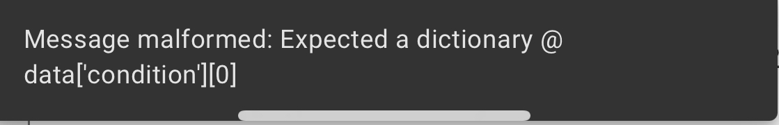

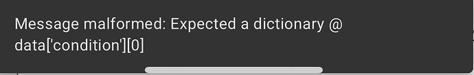

Ich habe auch mal Chat gpt gefragt, wo der Schnipsel rein muss, der fügte ihn auch dort ein. Da HA mir beim Speichern der Animation einen Fehler melden, hab ich die Möglichkeit verworfen.
Weißt du, was das bedeutet?
Liebe Grüße
Da hat sich wohl ein Fehler in meiner Version eingeschlichen. Habe dies nun korrigiert:
condition:
  - condition: and
    conditions:
      - condition: not
        conditions:
          - condition: state
            entity_id: person.a
            state: home
      - condition: not
        conditions:
          - condition: state
            entity_id: person.b
            state: home
Komplett dann so:

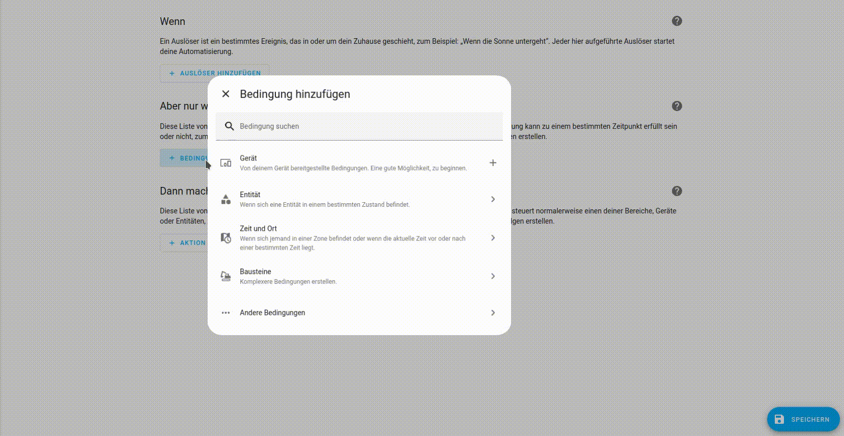

Alternativ kannst du folgenden Weg in der bestehenden Automation durchführen:
ha
und dann diesen Code eingeben:
