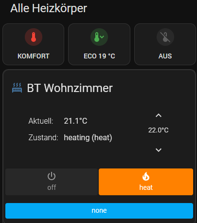

seit einem der letzen HA-Updates funktionieren meine Skripte zur Heizungssteuerung nicht mehr. Ich nutze Better Thermostat.
Ich nutze drei Skripte.
  • Eines zum Einstellen einer Komfort-Temperatur
  • Eines zum Einstellen einer Absenk-Temperatur
  • Eines zum Abschalten der Heizungen
Ich habe jetzt festgestellt das die Skripte zum setzen der Temperatur und des HVAC-Modus auf “heat” nicht mehr funktionieren.
Das Ausschalten klappt → HVAC Mode off
Das Einschalten der Komfort oder Absenk-Temperatur aber nicht mehr.
Die Temperatur wir nicht mehr geändert und der HVAC-Mode nicht mehr auf Heat gesetzt.
Es hat mal alles funktioniert ich weiß aber nicht mehr bis zu welchem Zeitpunkt. Vor kurzem kam auch ein Update von Better Thermostat.
Hier die Skripte:

Hat sich was geändert bzw. hat jemand einen Tipp für mich??
