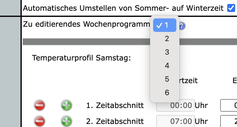

Homematic hatte ich schon her im Einsatz, ich musste nur einige der Thermostatet austauschen, da die nach über 10 Jahre teilweise “verbraucht” waren ( mechanisch ).
Die Wochenpläne ( 6 sind möglich ) kann man direkt im Thermostat einrichten und ich brauche die dann eben nur noch umschalten, das geht auch vom HA aus, ohne das ich die Programme selber anfassen muss.
Ich glaube so könnte ich ans Ziel kommen, muss dann nur noch die homematic ip HKT besorgen.
Nur zur Infos, die HKT selber können nur 3 Wochenprogramme !
Wird dann z. B. Programm 3 mit 4 überschrieben?
Man kann in den HKT nur 3 Programme anlegen, in den Wandthermostatet aber 6 und die nutze ich zur Steuerung der HKT, weil deren Einbauort für die Temperaturmesseung ziemlich dämlich ist bei unseren Heizung.
Was da passiert, wenn man 4 erstellt, weiss ich nicht - vermuttlich wird es nicht gehen und man bekommt ne Fehlermeldung.
Also verstehe ich es nun so, dass die HKT 3 Programme speichern können, du jedoch mit dem Wandthermostat 6 anwählen kannst und die HKT’s somit 3 native und nochmals 6 von dem Wandthermostat folgen können?
Nein, das Wandthermostat steuert die HKT, die Raumtemperatur messe ich nur mit dem Wandthermostat, die HKT sind zu die sind nur noch “dumme” Stellantriebe.
Im Wohnzimmer steuert z.b. ein Wandthermostat zwei HTK an zwie Heizkörpern gleich an.
