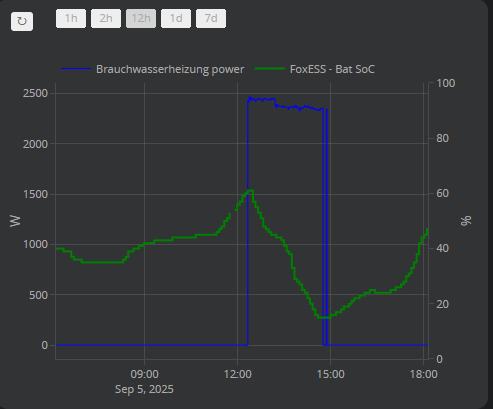

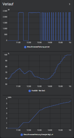

Das Ergebnis:
Nach Unterschreiten der SOC Grenze schaltet die Heizung ab, dann wieder über 60% Ein. Die anderen Bedingungen scheinen nicht zu greifen.
Das Takten der Heizung nachfolgend kommt vom Thermostat durch Erreichen der eingestellten Thermostat Temperatur.
Über Hilfe wäre ich sehr dankbar.

Hallo nochmal, so läuft es auch nicht wirklich. Die Einschaltbedingung (nach 11:00 Uhr, SOC > 60%) stimmt zwar, die Ausschaltbedingungen SOC < 60% oder Energie > 4.5 kWh lösen aber nicht aus.
Ich habe ca. 14:50 Uhr selbst abgeschaltet, weil SOC schon bei 15% lag.
Ich weiß nicht, ob es an den templates liegt (Zustandswechsel falsch ↔ wahr), da kenne ich mich nicht aus.
Ebensowenig ob man die “Nicht Einschaltzeit” bzw. Ausschaltzeit zweimal definieren muß mit trigger id und über condition time.
Ich kann meine Einstiegsvariante (Brauchwasserheizung 2, siehe oben) nachvollziehen, aber die läuft ja auch nicht :cry:
Trotzdem Danke, ich nehme wieder mal meine backup Variante 1 für Aus, 1 für Ein.
screenshot von heute:
durch die aktuelle (deine) Version:
