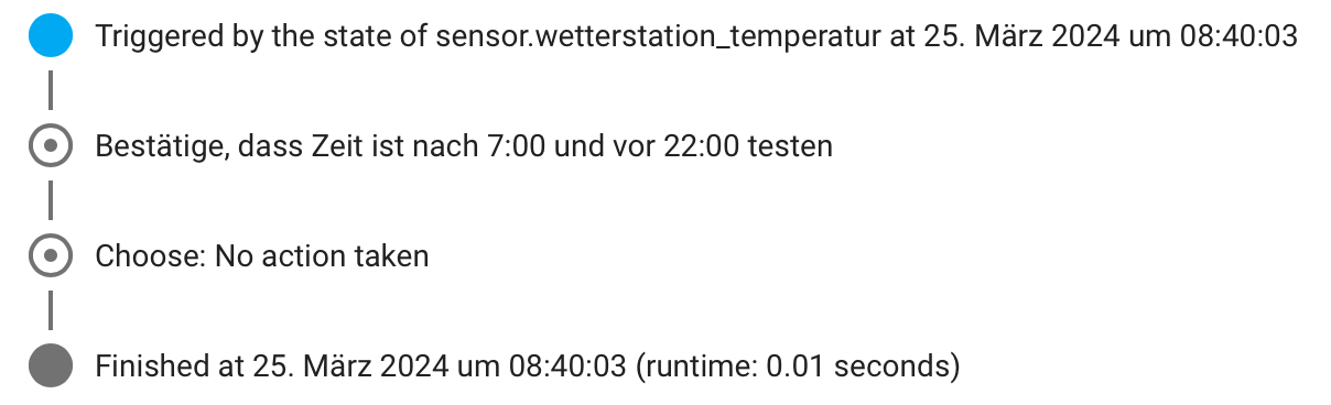

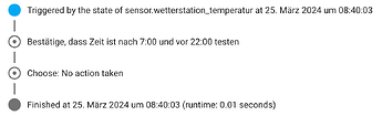

Wird in der Trace Zeitleiste stehen…
das hier steht in der Zeitleiste…
Fehlt dann unten in der “Entscheidung” die Zeit Entscheidung (oder wie auch immer das sich nennt :slight_smile: )
viele Grüße

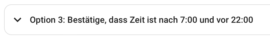

Update:
ich hab jetzt mal als 3. Option das hier eingefügt, jetzt funktioniert es…
Stimmt es so oder geht es besser ? :slight_smile:
viele Grüße

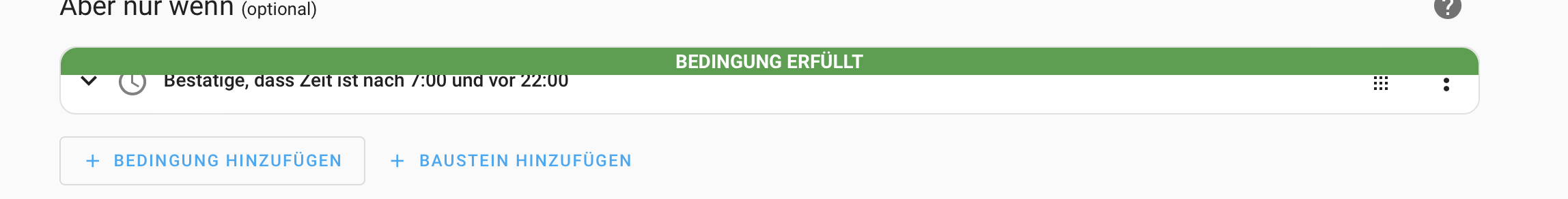

Dafür ist es hilfreich die aktuelle Autorisierung zu sehen. Ich wundere mich gerade, ob ich bei der Abfrage einen Fehler eingebaut hatte.

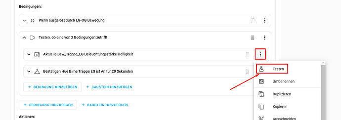

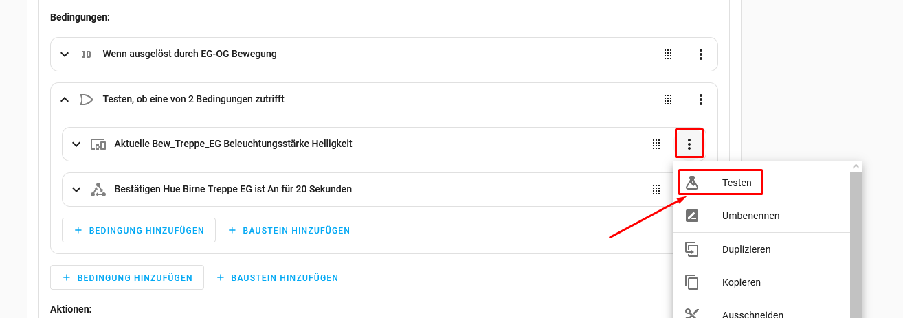

Über die drei Punkte rechts neben den einzelnen Punkten kann man auch testen, ob die Bedingungen aktuell wahr oder unwahr ist.
“drei Punkte neben den Punkten” phu, ich habe hier viel Punkte… sei gnädig mit mir und erklär mir was Du meinst :slight_smile:
viele Grüße
Das ist mal echt gut “versteckt”.
Danke für den Hinweis. Mal schauen, ob ich mir das merken kann. :wink:

Wie gesagt momentan funktioniert es seit dem ich oben den Trigger, und unten die o.g. Option eingefügt habe.
