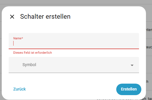

Ja genau, einen eigenen Helfer Schalter anlegen.
Wie soll der Helfer heißen?
