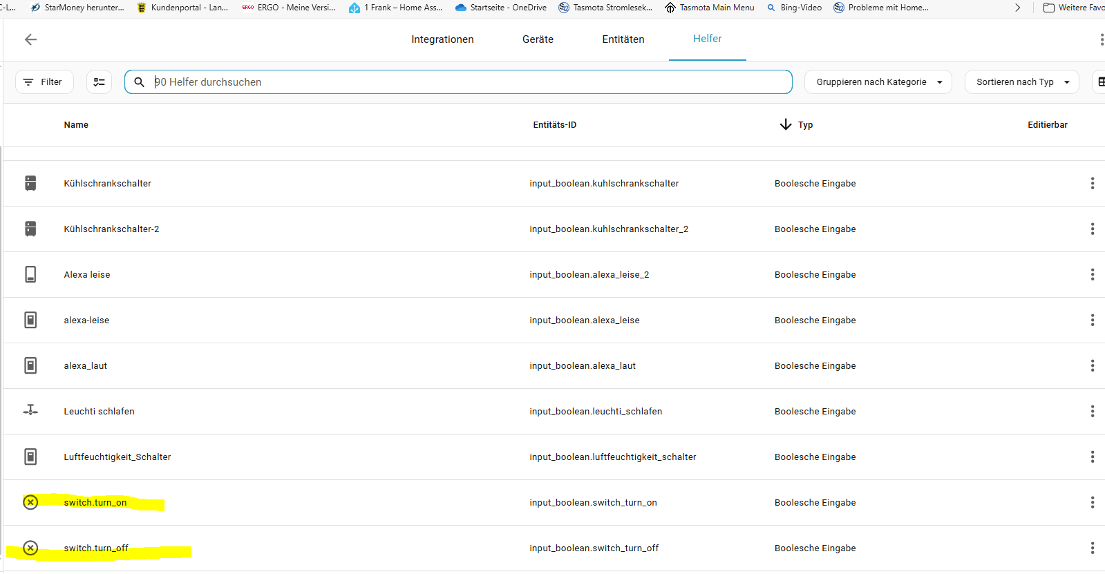

Nachtrag: Ein Fehler habe ich gefunden. Habe noch den
input_boolean.switch_turn_on
und
input_boolean.switch_turn_off müssen umbenennen

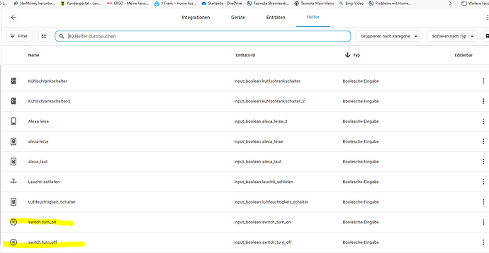

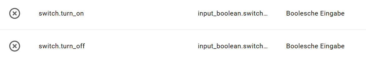

switch.turn_on und switch.turn_off sind keine Helfer. Die bitte wieder löschen. Das sind Aktionen in Automationen.
Aus
wird
    then:
      - action: switch.turn_off
        metadata: {}
        data: {}
          entity_id: switch.userdefinedstate_hz_1_an_hz_2_aus
und bei der anderen Aktion dann ähnlich.

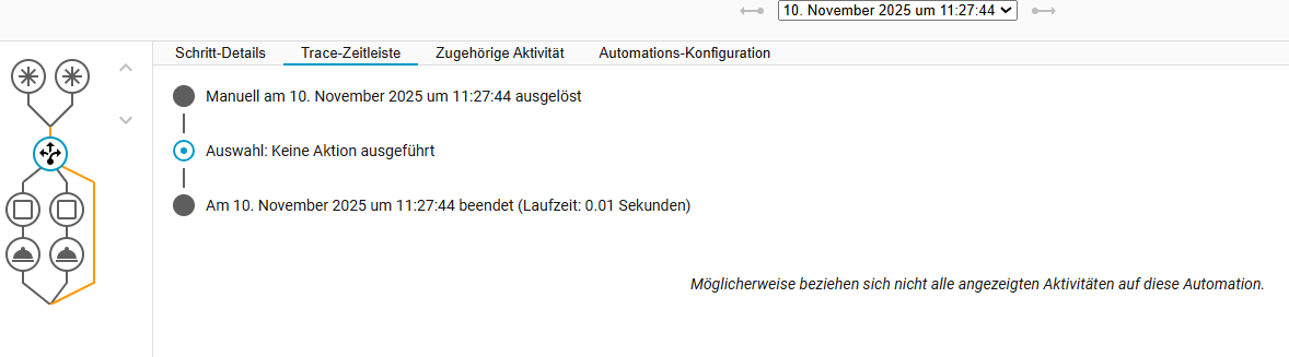

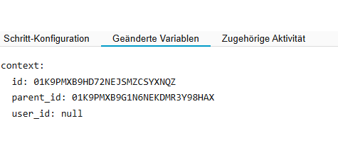

@sirector Funktioniert leider nicht.
Bin heute morgen zur Arbeit gefahren. Der Schalter
wurde leider nicht betätigt, obwohl bei Handys nicht mehr zu Hause sondern auf abwesend waren.

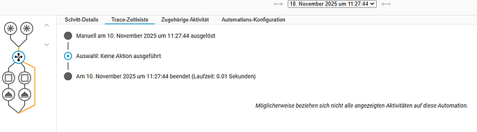

Auf der Arbeit habe ich dann die Aktion um 11:27:44 von Hand gestartet.
Hoffte, dass wenn beide Handys nicht mehr zu Hause sind ich vielleicht dadurch den Schalter betätigen konnte.
Auch als ich jetzt wieder zu Hause bin, wurde keine Aktion ausgelöst.
context:
parent_id: 01K9PMXB9G1N6NEKDMR3Y98HAX
user_id: null

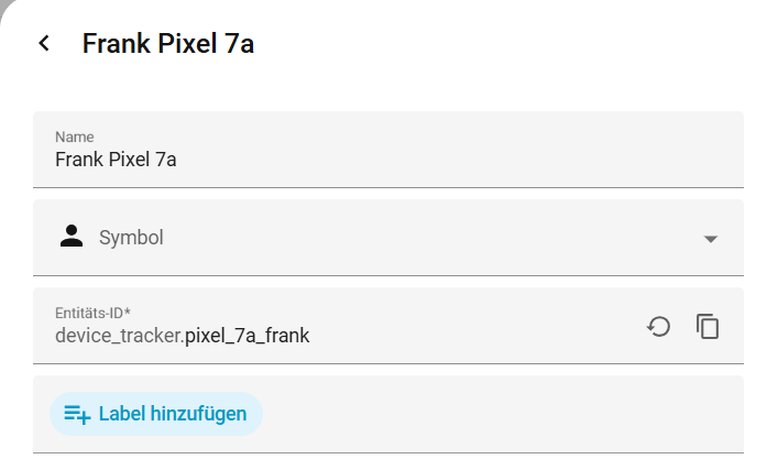

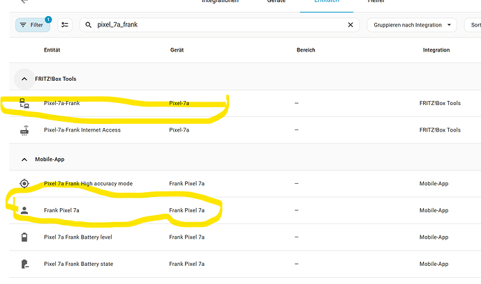

Bin jetzt richtig unsicher. Aber das sind doch die Richtige device für die Handy. Oder
Muss ich den device nehmen,
pixel_7a_frank
oder
diesen hier?

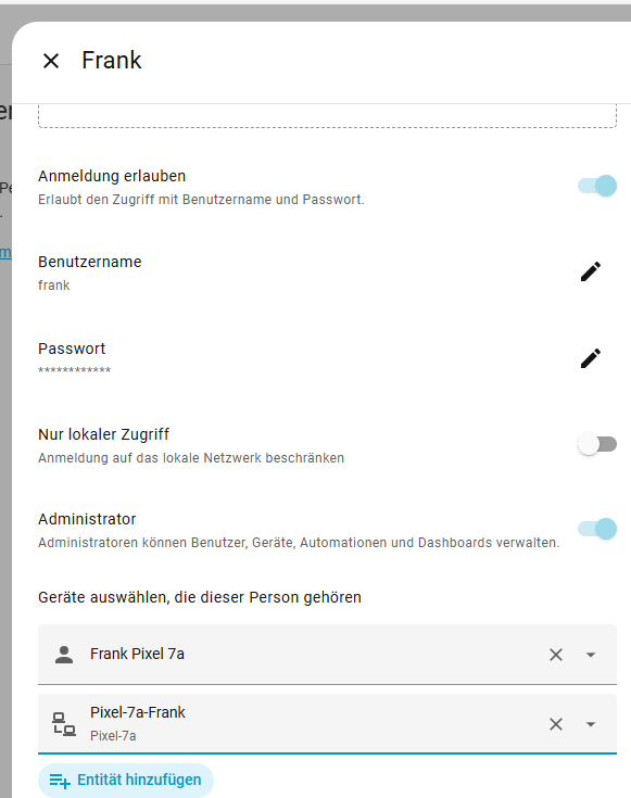

person.frank

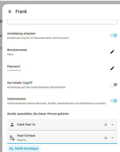

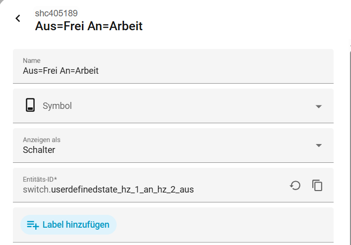

Hier mein Schalter
Hast du von unterwegs Zugriff über die HA App?

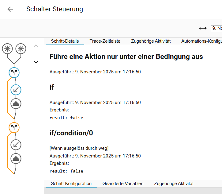

Beide Bedingungen scheinen nicht wahr gewesen zu sein.
Hatte sowohl device_tracker.pixel_7a_frank als auch device_tracker.pixel_4a_5g_2 den Status not_home?
Ja, von meinem Handy aus.

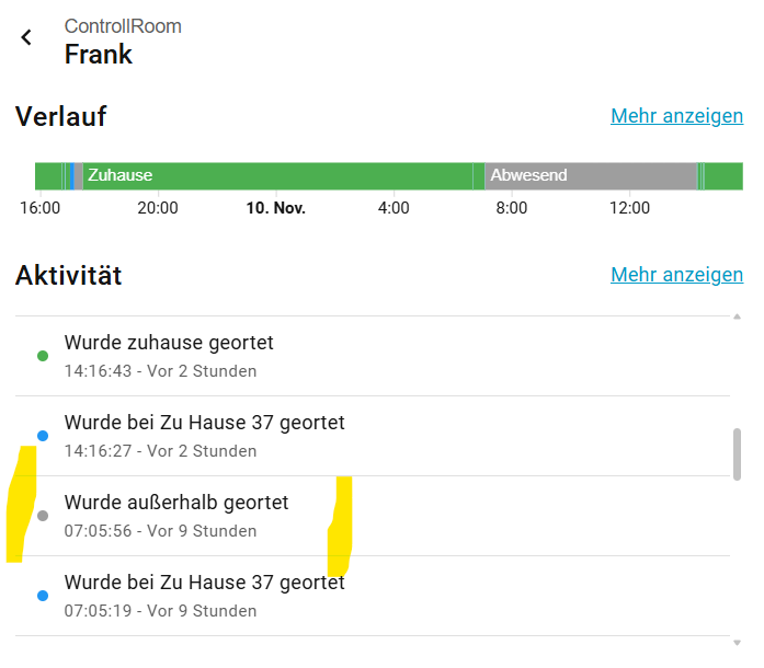

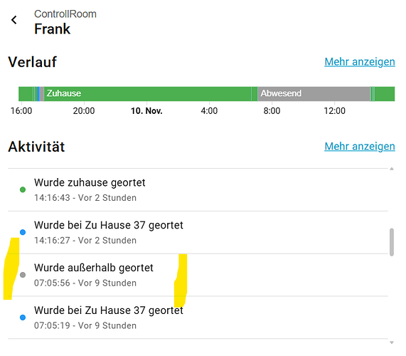

Ich glaube Status Abwesend,
Nach dem Protokoll müsste der Standort doch richtig erfasst worden sein.

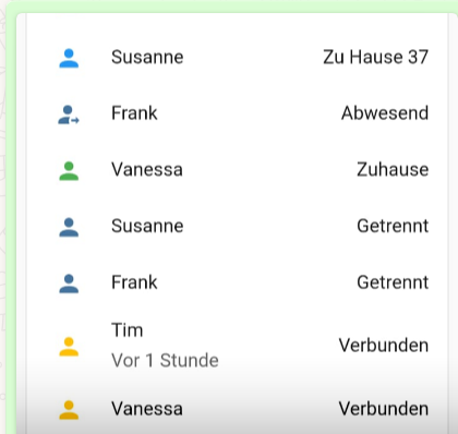

Du musst beim Trigger schon genau sagen, wann ausgelöst werden soll.
Lt. deinem Screenshot warst du vorher nicht zuhause sondern Zu Hause 37
@maxe er hat auch manuell ausgelöst. Bei der Action gibt es keine TriggerIDs. Dennoch waren beide Bedingungen nicht erfüllt.
Irgendwas stimmt bei den Device-Tracker oder Zonen nicht.
Schau bitte bei beiden device_trackern ob diese abwesend waren.
Um 11:27 Uhr, ja. Aber nicht morgens.
Ich war um kurz vor 7:00 im Geschäft. Da hat aber der Device-Tracker nicht ausgelöst und den Schalter switch.userdefinedstate_hz_1_an_hz_2_aus auf Ein geschaltet
Dann habe ich um 11:27 Uhr die Automation über das Handy und der HA -App aktiviert.
der switch.userdefinedstate_hz_1_an_hz_2_aus hat auch da nicht ausgelöst.
Nun habe ich vor ca. 3 Stunden den Schalter switch.userdefinedstate_hz_1_an_hz_2_aus handisch auf Ein gestellt und bin in die Reha Gymnastik Nach ca. 20 Minuten hat dann automatisch in der App des Android Handy der device_tracker meines Handys person.frank von
von Zuhause
auf
Abwesend geschalten
Da ich den Schalter switch.userdefinedstate_hz_1_an_hz_2_aus
als ich noch Zuhause war handisch aktiviert habe (bedeutet Heizung runterfahren)
Nun habe ich gehofft, als ich wieder zu Hause war, dass Home Assistant den Schalter
wieder deaktiviert, denn Home Assistant hat erkannt dass ich zu Hause bin.
Jedoch wurde der Schalter nicht wieder automatisch deaktiviert.
Bin irgendwie Ratlos.
Nimm doch als Trigger und Bedingungen die Personen und nicht die Devices.
Das würde dann so aussehen. Oder

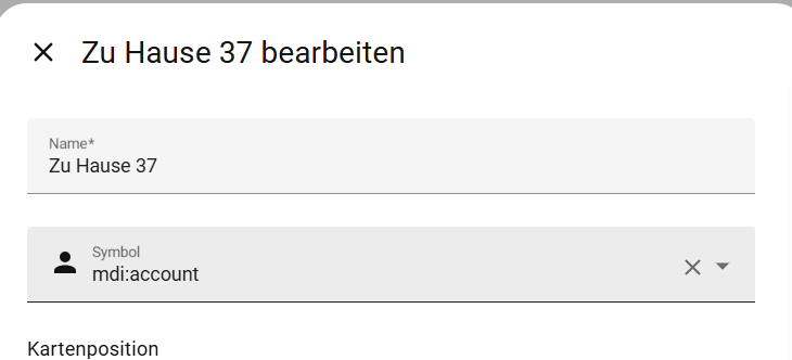

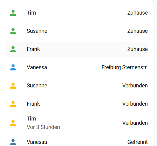

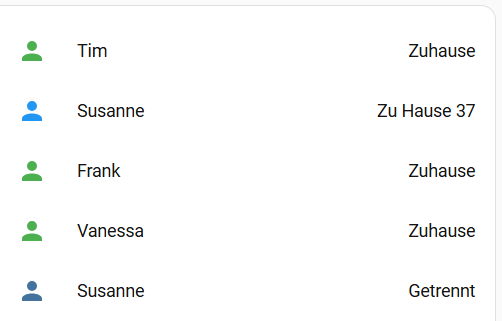

Verstehe ich das richtig, dass ich dann home durch Zu Hause 37 ersetzen muss?
Da ist mir auch noch eine Ungereimtheit aufgefallen.
Unter Einstellungen/Bereiche, Labels & Zonen steht bei mir folgendes
also nicht Zuhause
Wobei Zuhause ja Zu Hause 37 ist.
Warum da jetzt Zuhause und nicht Zu Hause 37 verstehe ich auch nicht.
Ist mir erst jetzt bewusst geworden.
Ich habe jetzt zuhause durch Zu Hause 37 ersetzt.
