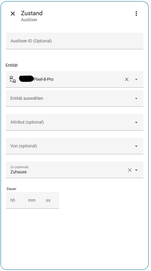

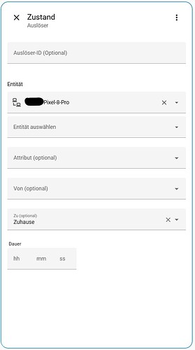

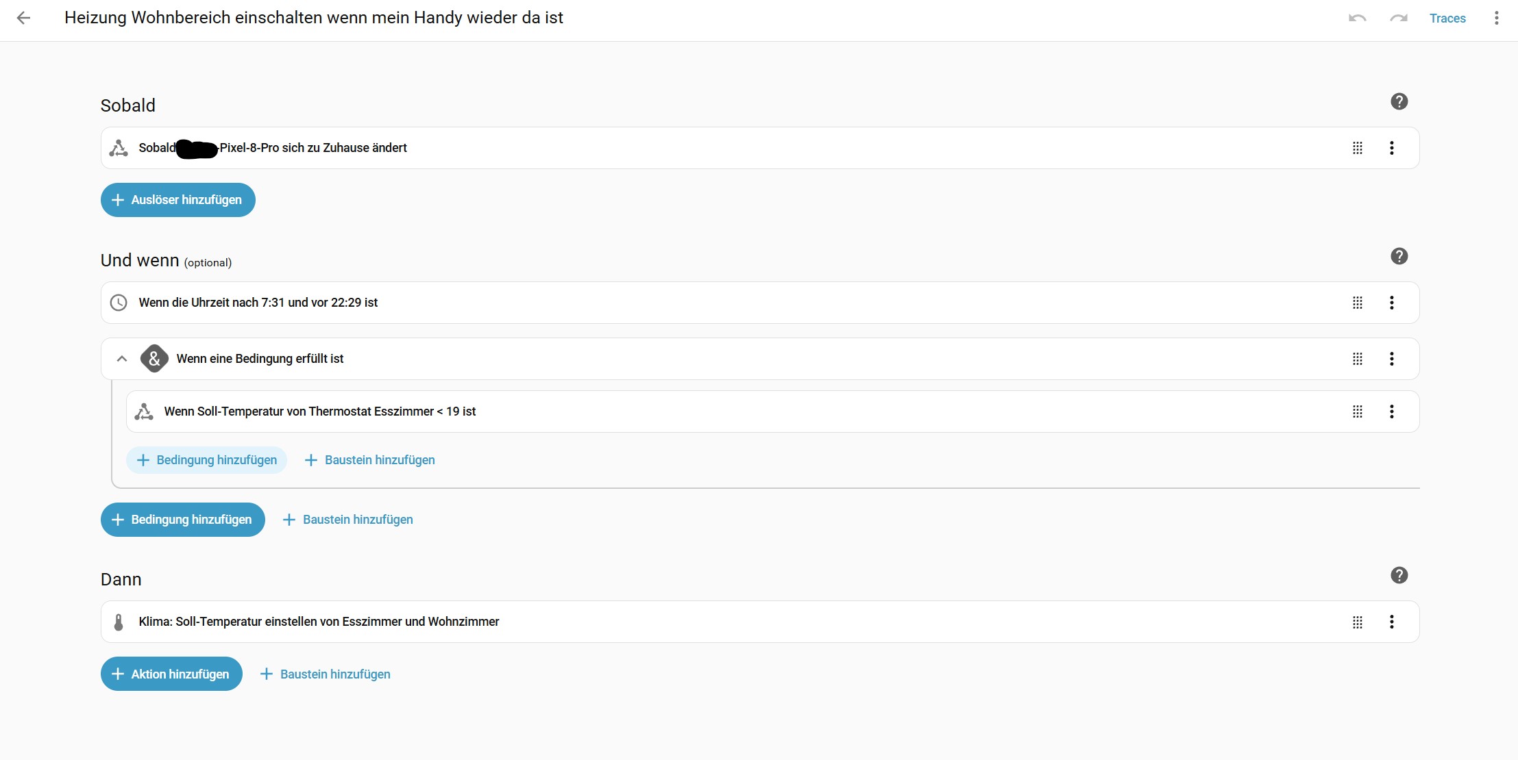

Ich hänge mal Screenshots an, ob einer sieht, wo der Fehler ist.

Screenshots helfen hier nicht wirklich. Den Code zwischen </> packen und posten.
alias: Heizung Wohnbereich einschalten wenn mein Handy wieder da ist
  - trigger: state
    entity_id:
      - device_tracker.xxx_pixel_8_pro
    to: home
conditions:
  - condition: time
    after: "07:31:00"
    before: "22:29:00"
    weekday:
      - mon
      - tue
      - wed
      - thu
      - fri
      - sat
      - sun
  - condition: and
    conditions:
      - condition: state
        entity_id: climate.devolo_thermostat_09356_2
        attribute: temperature
        state: < 19
  - action: climate.set_temperature
    metadata: {}
      temperature: 22
      area_id:
        - esszimmer
        - wohnzimmer
Entschuldigung, hier einmal der Code

Ja saß ist soweit richtig.
Ich hab die Automation zweimal drin. Einmal wenn ich gehe, dass es kühler wird und wenn ich wieder komme, dass es wärmer wird. Das war die von oben.
Das hier ist die zur Absenkung.
Funktionieren tut keine von beiden…
alias: Heizung Wohnbereich ausschalten wenn mein Handy nicht mehr da ist
  - trigger: state
    entity_id:
    to: not_home
    from: home
conditions:
  - condition: state
    state: "> 19"
    metadata: {}
      temperature: 17
      area_id:
        - esszimmer
        - wohnzimmer
Mit den größer und kleiner Zeichen kommt Home Assistant doch klar oder nicht?
Nein, dafür gibt es denn Nummerischen Zustand.
conditions:
  - condition: numeric_state
    attribute: current_temperature
    below: 19
Vielen Dank. Das war die Lösung!
